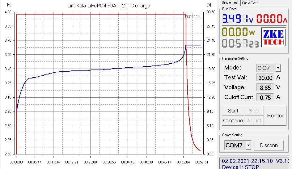

Ось графік заряду LiFePO4 (взяв у шановного kiricha)
Тут не так як у Li-Ion. Поличка в районі 3.4v і більшість BMS на ній нічого не балансують.
А далі короткий скачок до макс напруги заряджання у найшвидшої комірки і BMS відключає усю батарею.
Хто не зарадився - я не винна...
і так 10-20 циклів і маємо хронічно недозаряджену комірку і різке падіння ємності батареї
Без великого струму балансування не вийде...

кудрявый: ↑ 26.04.2024 22:51 Без великого струму балансування не вийде...
Можно вместо увеличения тока балансировки пойти в направлении уменьшения тока заряда, чтобы самая заряженная банка не так быстро достигла напряжения при котором отключится БМС.

Cirax: ↑ 26.04.2024 20:01 Ибо при токе заряда условно в 10А , ячейка мгновенно улетит по напряжению, и BMS уйдёт в защиту.
Чтобы оно хоть как то балансировалось, ток заряда должен быть минимальным, в районе мощности балансиров.
Комірки мають бути з однієї партії, і попередньо відбалансованими, а не набраними з випадкових куч на вулиці. У такому випадку - пасивного балансира може бути достатньо.

Не будет его достаточно.
Исключительно при многочасовом заряде, в районе 20-50 часов.
Когда вгоняют 2 кВт за час, даже идеальные расползутся.
