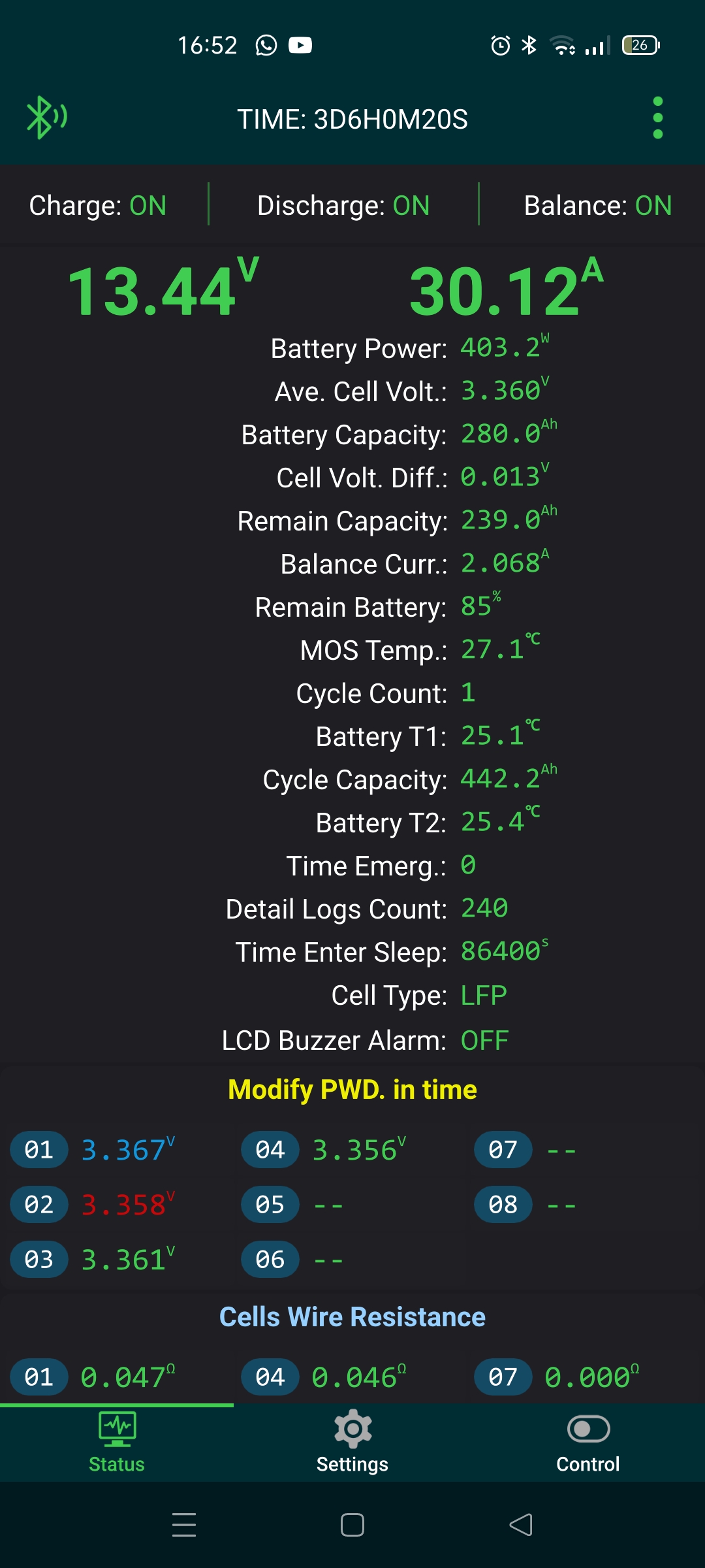

Осьо, дали світло:
Кулон в цей час тримає вихід 220В та ось такий заряд:
Якось так... :rolleyes:
ІМХО, прикольний коробок той Кулон :shuffle: ...
