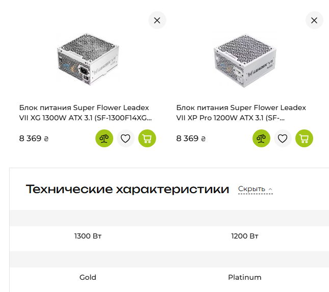

з цими новими сттандартами, новими прикольними корпусами. короче жах.
доведеться походу і новий бп брати бо старий не лізе((
питаня раз
1200 платина чи 1300 золото?
питання два. а чим обумовлене таке падіння цін на квіточки, може хтось знає?

Chester_pl
а чим обумовлено 1,2 квт бж? і чим старий поганий?
Chester_pl
Откуда: Полтава
Сообщение
Nouriel: ↑ 22.12.2025 21:15 Chester_pl
бажання мати запас. на якісь ноухау, а як викатять 6090 зі спождиванням на 600-700 ват. ну і я залишаюсь при думці що чи більше запас залишається, тим менше гріються компоненти чим продовжують термін життя.
та і різниця в ціні мінимальна,
850 = 6700
1000 = 7500
1200 = 8500
