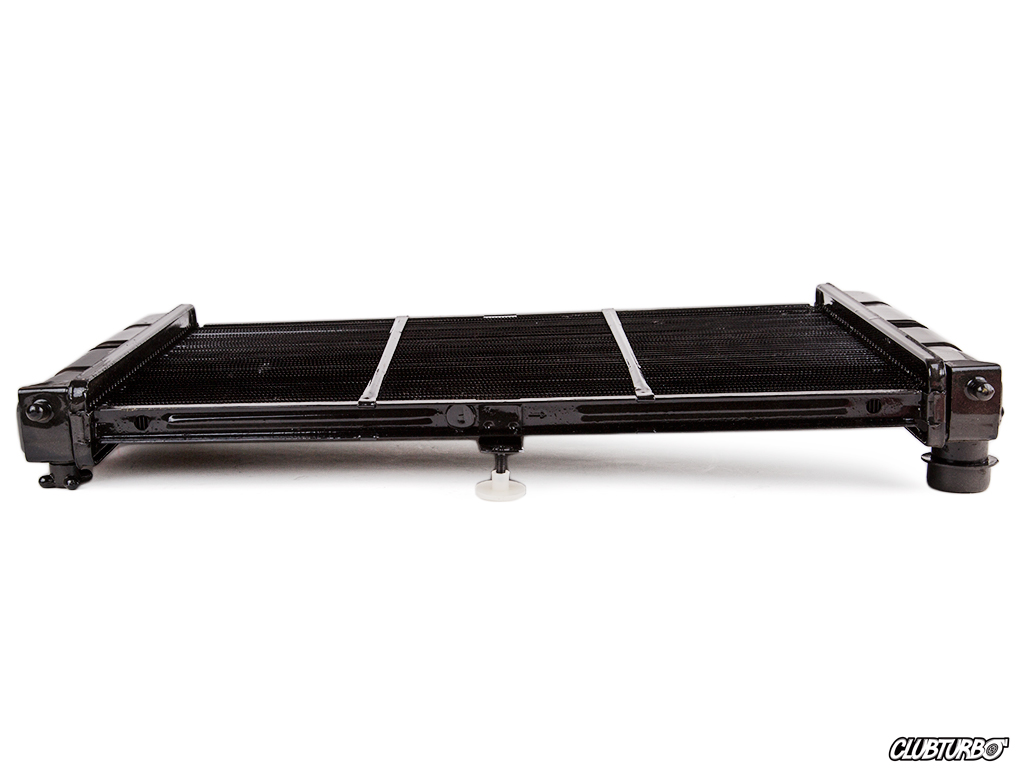

Я тут на свалке масогабаритный макет автомобильного радиатора взял померять.
Так он принципе влазит мне в корпус.только два ушка нужно спилить на радиаторе
Есть медные в продаже стоимость 1600-1700 грн новый.
Размеры радика Длина 480мм / высота 341мм / ширина 34мм.
Пристроить ему 4шт 200 мм вентили, и разводку организовать.
Будет нормаль?

Продувати такого монстра, думаю, буде ще те задоволення. І навіть якщо вийде то шумітиме як реактивний літак.

Він однорядний тобто ширина ламелі 15-17мм досить тонкий плюс ламелі прямокутні.

Їх для початку ще порівняти треба, там суттєва частина пошкоджена. Візуально здаються дуже щільні, треба буде хороший статичний тиск.

Так цен я взяв щоб просто прикласти, і поглянути щоб з автомобіля не знімати.
Буде новый з магазину

У автомобильных радиаторов очень большие отверстия и объёмные бачки.
Как вы собираетесь конектить шланги?

Штуцера-ёлочки, помпа от аудюшного омывателя, шланг садовый четверть дюйма и фурнитура/фитинги на прочие элементы из пневматических систем.
Всё по одскульным водяным скрижалям)
И это без шуток.

Мне пока не удалось увидеть или услышать тихой автомобильной помпы. Одумайтесь и возьмите помпу ддц или д5 б.у.
Иначе бестолку вся затея.
Вместо ёлочек можно наварить б.у. удлинители Папа-Мама, тогда любой фитинг пойдёт к радику. На барахолке такие есть у нас.
