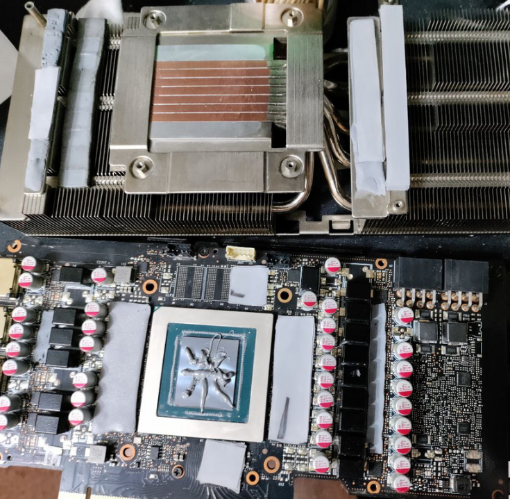

На улице больше 30 градусов, акционная термопаста DOW CORNING TC-5888 ставит рекорды hotspot ;)
DOW CORNING TC-5888 вязкая паста, обладающая реологическими свойствами (ограничивает вытекание самой себя), может держать слой 0.5мм - решит все Ваши проблемы на видеокартах типа 5000 и 6000 линейки AMD

DOW CORNING TC-5888 + HONEYWELL HT7000 на Gigabyte RX 5700 XT Gaming - рекорд хотспота среди карт AMD около 10 градусов!

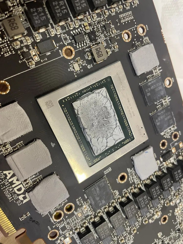

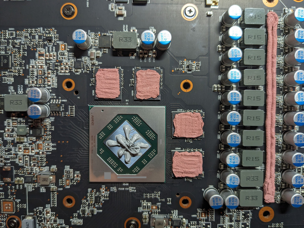

Заменил пасту на еще одной видеокарте: RX 6750 XT (MSI Mesh 2x) на DOW CORNING TC-5888.
Термопаста была совсем высохшая, хотя карте всего год.
Перед заменой - GPU: 78, Hostpot: 95 (при заниженном поверлимите в 10%, в стоке Hotspot уходил за 100).
После замены - GPU: 72, Hotspot: 85 (в стоке)
Снова достойный результат.

olexandrt: ↑ 21.08.2023 16:23 Заменил пасту на еще одной видеокарте: RX 6750 XT (MSI Mesh 2x) на DOW CORNING TC-5888.
спасибо за отзыв))

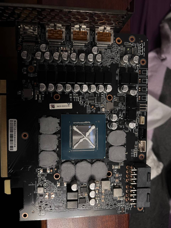

Намазюкал 5888 на 4090, теперь хотспот +8с вместо +18с.
47с на гпу
55с на хотспоте при 450ваттах :up:

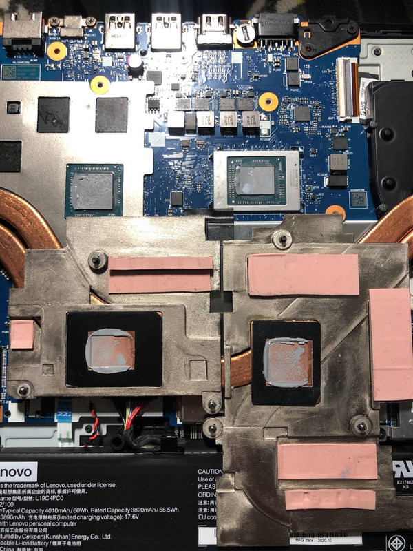

Lenovo Slim 7 16IAH7 (нет, это не Legion и не Yoga) (привезен из США)
Тех. характеристики на сайте lenovo
Разборка
На заводе термопасту нанести на cpu/gpu не забыли, уже хорошо). Что это за термопаста у них, не знаю, не эксперт.
Сама по себе система охлаждения кажется очень легкой, трубки тонкие, ну это понятно, ультрабук же все таки...
Радует количество термопрокладок, даже на мелкие элементы не поленились поставить.

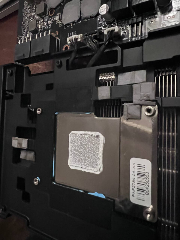

НО, обращаем внимание на прижим термопрокладок, везде вроде бы более менее, но вот на памяти видеокарты (если не ошибаюсь) совсем плохо дело, контакта практически нет.
Нанесение новых термоинтерфейсов
Заказывал Honeywell HT10000 5мл + Honeywell PTM7950 40x40mm. В комплекте идет лопатка пластиковая, что есть хорошо).
HT10000 наносится без проблем, осталось больше половины тюбика.
А вот с PTM7950 надо постараться, поскольку она очень тонкая и снять пленку с обеих сторон та еще задача...

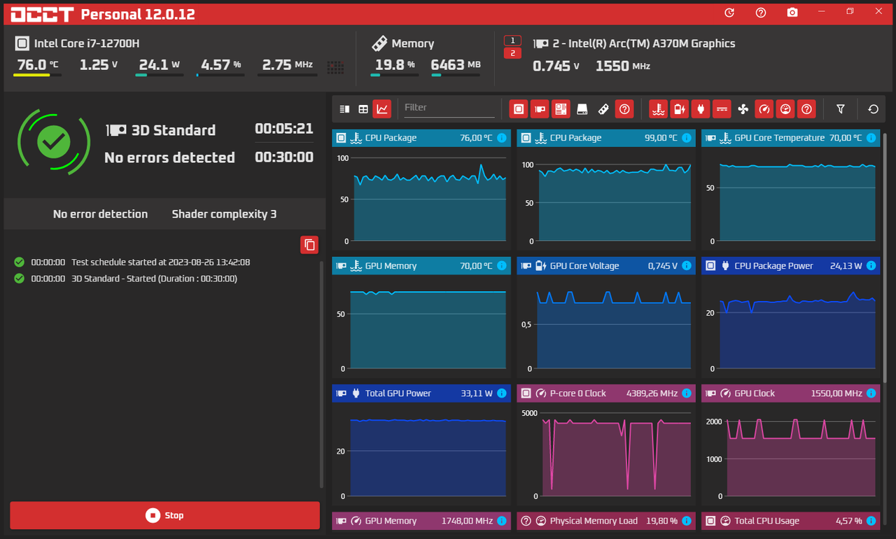

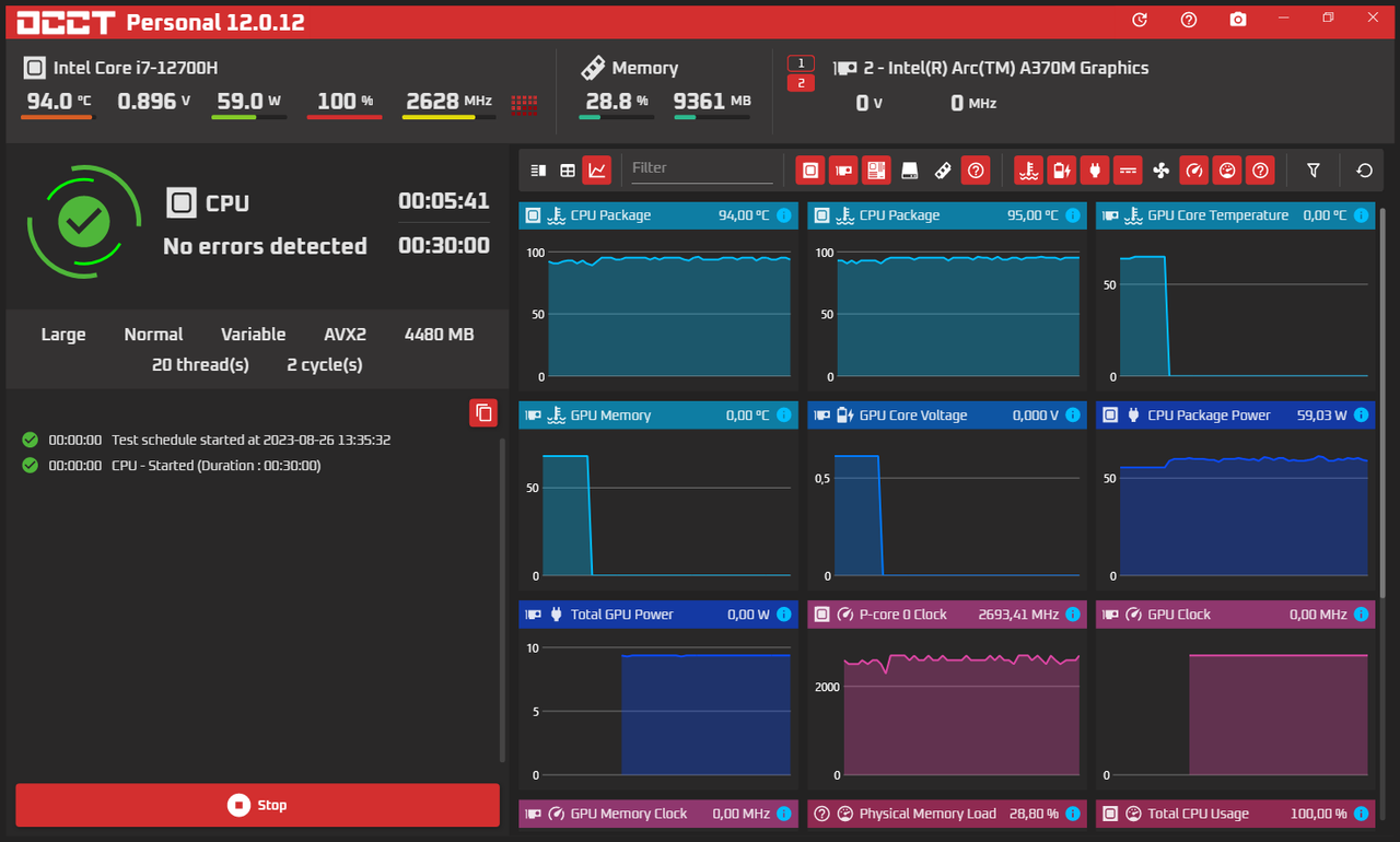

Стресс-тест ДО ПЕРЕБОРКИ
Ноут стоит на столе без подставок.
На улице 26 градусов.
Performance mode в Lenovo Vantage.
CPU Итого спустя 5 мин:
Температура ~95
CPU Power ~59 W
CPU Clock ~2690 MHz
GPU Итого спустя 5 мин:
Температура gpu core ~70
Температура gpu memory ~70
GPU Power ~33 W
GPU Clock ~1550 MHz с редкими скачками до 2000
*Во время стресс-теста GPU стоит отметить также температуру CPU, которая скачет до 99 градусов!!!

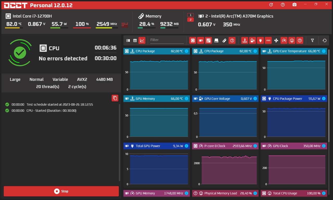

Стресс-тест ПОСЛЕ ПЕРЕБОРКИ
Температура ~82
CPU Power ~55 W
CPU Clock ~2590 MHz
Температура gpu core ~72
Температура gpu memory ~66
GPU Power ~39,9 W
GPU Clock ~1900 MHz
Температура процессора упала на 13 градусов!
Частота видеокарты стабильно держит на 400 мегагерц больше!
Температура cpu во время стресс-теста видеокарты ~85 градусов, тогда как раньше было до 99.
Температура ядра видеокарты поднялась на 2 градуса, думаю это из-за того что теперь больше тепла забирается с CPU.
Результатом более чем доволен! (учитывая размеры системы охлаждения так вобще))

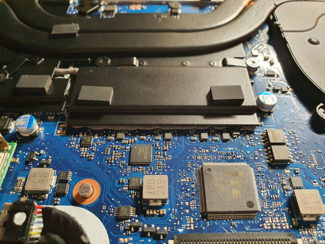

Так как я не отписывался на других ресурсах о переделках этого ноута, позволю себе оставить тут еще некоторую инфу об SSD, вдруг кому пригодится.

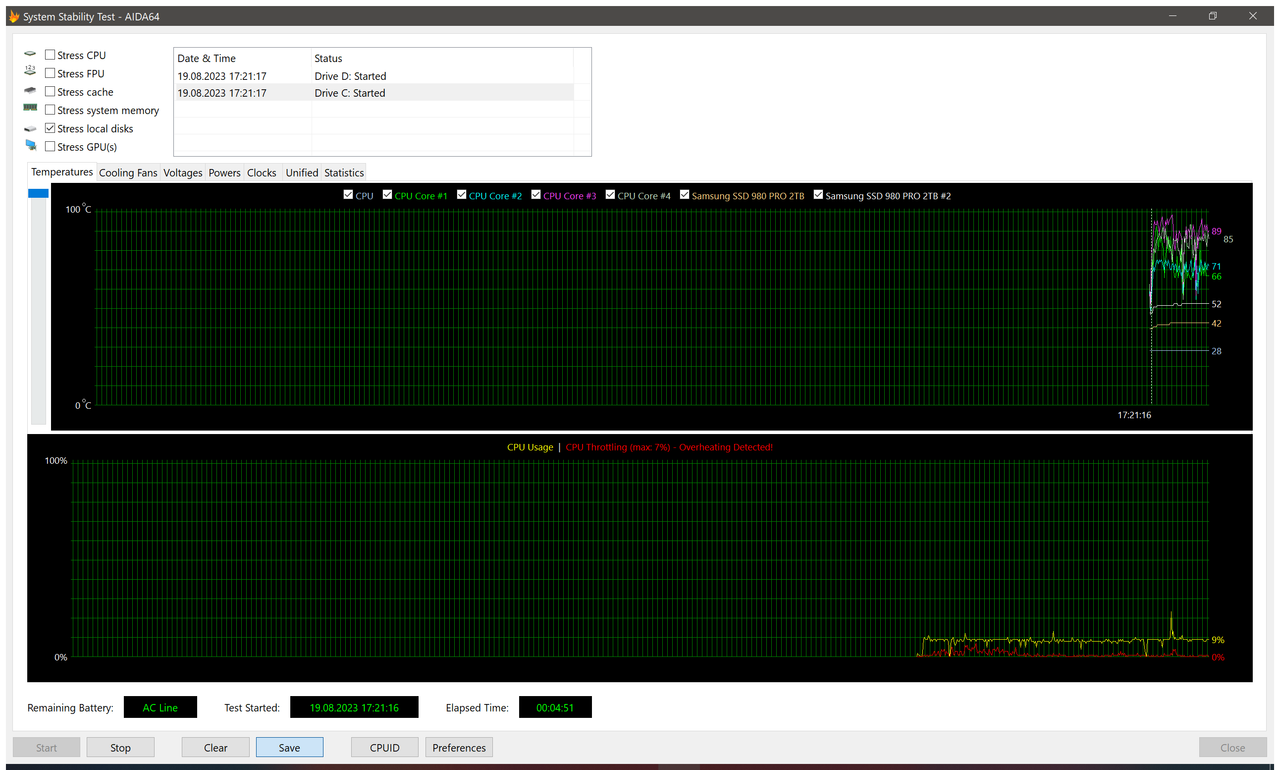

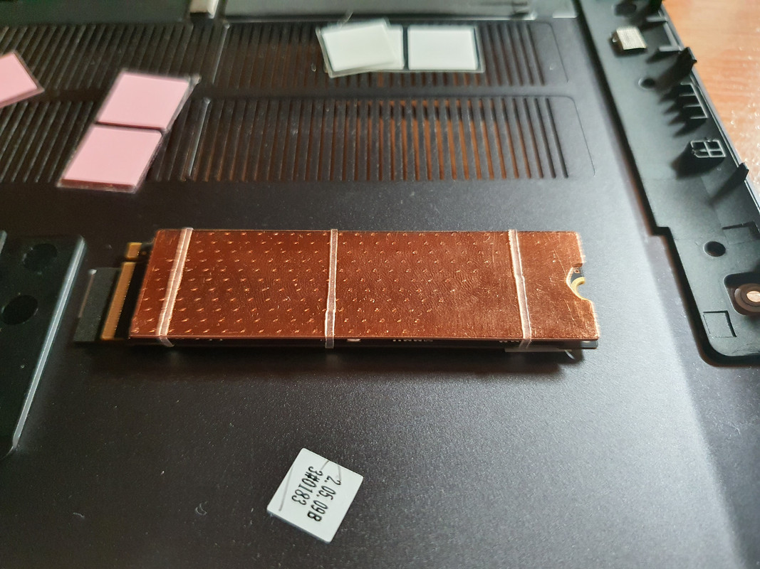

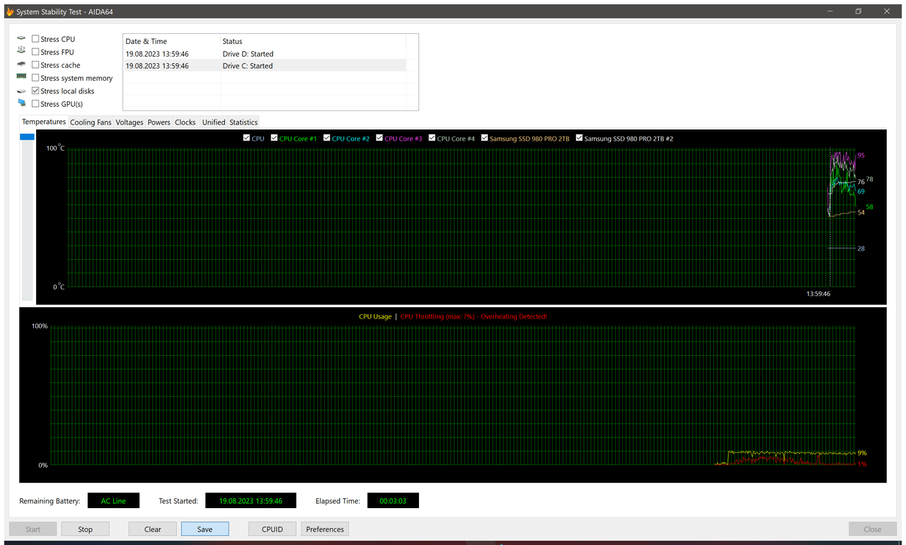

Обьема оригинального ссд было мало, поэтому я установил в него Samsung 980 Pro 2 Tb.
При установке ОС и набора софта никаких проблем не было. Но начались зависания системы при работе в Unity, спустя около 3-х минут. Диспетчер показывал 100% нагрузку ссд диска и помогал только ребут. В журнале системных ошибок были критические (kernel 41). Удалось победить проблему путем установки Full Performance Mode в Samsung Magician.
Теперь по температурам ссд:
Сам ссд находится далеко от cpu/gpu, это хорошо. На первом фото термопрокладка на задней крышке ноутбука, которая должна охлаждать ссд. Но, как мы видим, контакта нет абсолютно! Правый нижний уголок - это я тыкнул чтоб проверить её состояние. Наверное инженерам леново нужно подарить качественную линейку...
Температуры в стресс-тесте аиды доходили до 54/76 градусов.
Купил медную пластину (толщина 0.8мм) JEYI M.2. В комплекте идут термопрокладки 0.2мм (на память) и 0.4мм (на контроллер), плюс резинки для крепежа.
Изначально планировал снимать заводскую термопрокладку, т.к. думал не поместится этот весь бутерброд. НО даже с радиатором задняя крышка стала без проблем! Опять вопрос к леново, на что они рассчитывали этой термопрокладкой, если там зазор в один миллиметр...
После установки радиатора температуры в стресс-тесте аиды доходят до 42/52 градусов.
*** Диском занимался еще до переборки и нанесения Honeywell, поэтому на графиках температуры cpu еще на заводских термоинтерфейсах!
Разборка
Температура ~95
CPU Power ~59 W
CPU Clock ~2690 MHz
GPU Power ~33 W
Температура ~82
CPU Power ~55 W
CPU Clock ~2590 MHz
GPU Power ~39,9 W
GPU Clock ~1900 MHz

master: ↑ 28.08.2023 09:58 EUGENEY, привіт! З Вашого досвіду, що краще для AMD Ryzen 7 5800H - термопаста DOW Corning чи термопрокладки Honeywell?
Привет)) и то и то будет хорошо, у Ханивелл чуть выше теплопроводность, на несколько градусов на ноуте может лучше будет
Если совсем неровные кристаллы или охлад совсем неровный, то лучше 5888 - она держит слой 0.5мм и тогда с 5888 будут ниже температуры, Ханивелл с завода идет 0.25мм

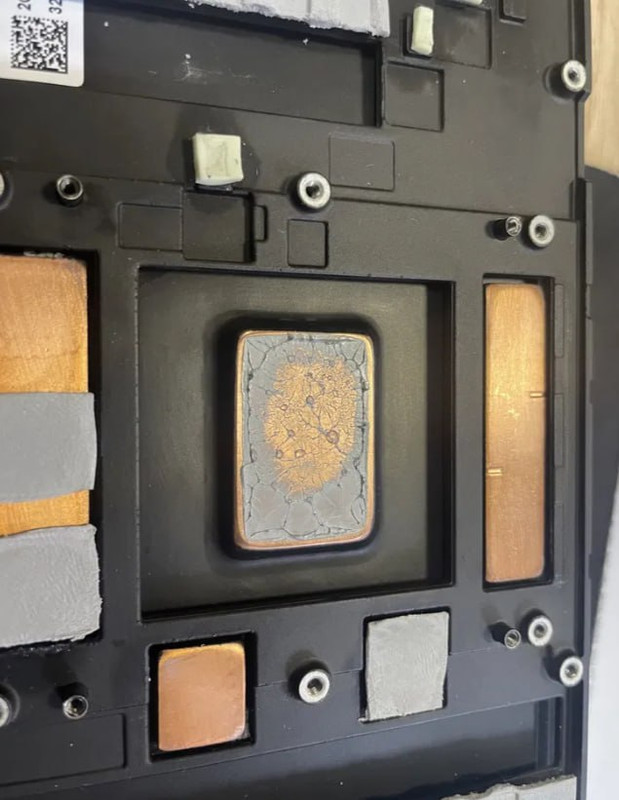

Вот как на фото Lenovo Legion (часть кристалла не контактирует с охладом) -тут 7950 с завода и температуры под 90 градусов в играх и стресс-тестах, замена на новый 7950 тоже ничего не дала, для такого лучше 5888

Сейчас видеокарты и процессоры имеют крупные неровные кристаллы/крышки, возникла необходимость обеспечить лучший контакт с системой охлаждения.
Для этих целей компания Dow Corning разработала термопасту TC-5888 (может работать слоем 0.5мм), LAIRD- Tgrease2500 (может работать слоем 1мм), Honeywell PTM7950 в виде прокладки имеет сразу толщину 0,25мм
На фото видеокарта AMD RX6800XT, мы видим что очень малое пятно контакта кристалла с охлаждаемой поверхностью, также NVIDIA заявляла в новостных источниках про неровные кристаллы на 30 линейке:
следовательно полного прижима кристалла к системе охлаждения не получится и термопаста является единственным звеном через которое тепло от кристалла передается к охлаждению, исходя из этого нужно выбрать термопасту которая может работать в толстых слоях, обладать высокой теплопроводностью, не вытекать
Что бы создать слой (0,2мм и выше) который покроет настолько неровные чипы, нужно наносить пасту звездой если квадратный кристалл, или полоской вдоль кристалла- если прямоугольный кристалл, система охлаждения сама выдавит пасту - при этом все неровности покроются пастой и будет создан слой нужной толщины
Это инструкция для жидких термопрокладок Honeywell- жидким прокладкам нужно заполнять большие перепады высот, но она актуальна и для данного случая
На заводе трафаретной печатью наносится слой пасты 0.2мм
Пример нанесения с фото:
1) Видеокарта Palit GameRock 3070Ti, термопаста LAIRD Tgrease2500, квадратный кристалл, я посоветовал нанести клиенту крест накрест, хотспот 9 градусов, фото отпечатка!
2) Видеокарта RX6600XT RedDevil, термопаста DOW CORNING TC-5888, квадратный кристалл, я посоветовал нанести клиенту звездой, хотспот 14 градусов
(детально тестируется viewtopic.php?p=3633272#p3633272)
3)Видеокарта Inno3D IChill 3x RTX 3080, термопаста DOW CORNING TC-5888, квадратный кристалл, я посоветовал нанести клиенту звездой, хотспот 9 градусов
4) Видеокарта RX6800XT, термопаста DOW CORNING TC-5888, прямоугольный кристалл, я посоветовал нанести клиенту 2 полоски вдоль кристалла, хотспот 13-18 градусов, было 20-30
Размазывание пасты не позволит в современных реалиях создать слой нужной толщины, т.е. получить классные температуры, такие пасты как Dow Corning TC-5888 и Laird Tgrease2500 и не получиться размазать, они вязкие и липнут к лопатке :D: не надо тратить на это время - гораздо быстрее нанести несколько полосочек :D

Получил акционный набор Honeywell HT10000+DOW CORNING TC-5888.
Нанес: хорошая замена тп на cpu/gpu и жидкой к5про на банках памяти и дрмос от завода вендора ноута, ноут остыл, конструкция СО села правильно (подбирать толщину тп на СО до появления густой формы было адово весело), будем ждать как за год себя покажет, ведь обычно через год все возвращается (нагрев и гудежь СО). :up:
