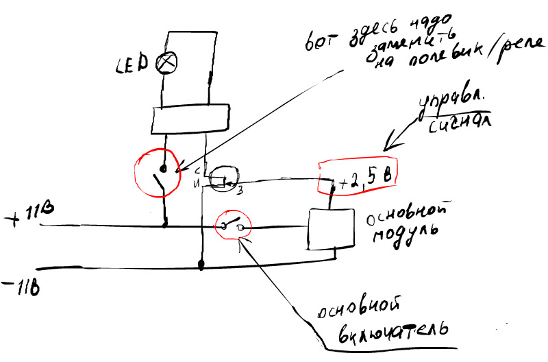

А можно для перенести полевой транзистор в минусовый провод (т. е. выключатель) - в параллельный плюсовому (на схеме)?Если можно, то задача легко решаема с помощью MOSFET серии IRL (c низким пороговым напряжением на затворе, например IRL2505, 3205.Сам транзистор включается в разрыв минусового провода (вверху - сток, внизу - исток), на затвор подается управляющий сигнал 2,5 В.При его наличии транзистор открывается, его сопротивление становится очень малым (т. е. работает как реле), при отсутствии - транзистор закрыт.

Можно приблизительно схемку?
Думаю без разницы +или- -- главное цепь разорвать или замкнуть.
Добавлено через 3 часа 27 минут 7 секунд:
Так?

Именно так, и убрать совсем (вместо него перемычку) тот самый подлежащий замене выключатель :)

Не могу найти данные по 3205. 2505 вроде аж на 16 В.

Насчет 3205 я ошибся.Вот список в корпусе ТО-220: http://www.irf.ru/cgi-bin/n_channel.pl? ... e=TO-220AB, из них всех интересны (в данном случае) те, что начинаются на IRL...

Что такое напряжение пробоя?
Мне ведь нужен на затвор 2,5 В, С-И до 20 В, мощность до 4 ВТ.

В корпусе ТО-220 транзисторы помощнее, с очень малым сопротивлением в открытом состоянии, максимальный ток стока может быть 100 А и больше, в данном случае это ни на что не влияет.Нужны транзисторы с открыванием начиная с напряжения на затворе приблизительно 2,5 В (logic-level MOSFET, как раз ваш случай), у International Rectifier это серия IRL, у других производителей - надо искать.Корпус, конечно, может быть и поменьше 220-го, просто с ним удобно работать.BUZ101S подходит.

Никаких резисторов не надо?
Те. любой IRL подойдёт, как я смотрю?

Ничего больше того, что на вашем последнем рисунке, не надо.По ходу, любой IRL сгодится ;)

IRFZ44N- -Не работает по такой схеме. (на затворе 2,5 В.).
Может исток сверху?

У него написано макс. 4 В. на затворе.
Другие ЛЬ-ки большинство на 2 В.

При 2.5 В они как раз и открываются.Простые MOSFET не катят.Эта таблица почти ни о чем, надо смотреть ВАХ (вольт-амперную характеристику) транзистора

Какой тогда, чтоб с гарантией? (кстати-- они недешёвые )

IRL3705, 2910, IRLZ44N

IRL520NS/L
IRLIZ34N
Тоже пойдут?
Сколько надо подать тогда на ф44 (который сейчас есть), чтоб он открылся? От 4х Вольт?

Да, их ВАХ начинаются где-то с 4,5 В, а у IRL... - с 2,5 В.Эти могут не подойти, надо экспериментировать (т. е. полностью ли откроются и пропустят ток схемы без заметного падения напряжения на себе)

ОК. Какой максимум чтобы не спалить?

10А без радиатора для, например, 3705

Для Ф44 по напряжению.
По току там будет до 250 мА, и менее.
