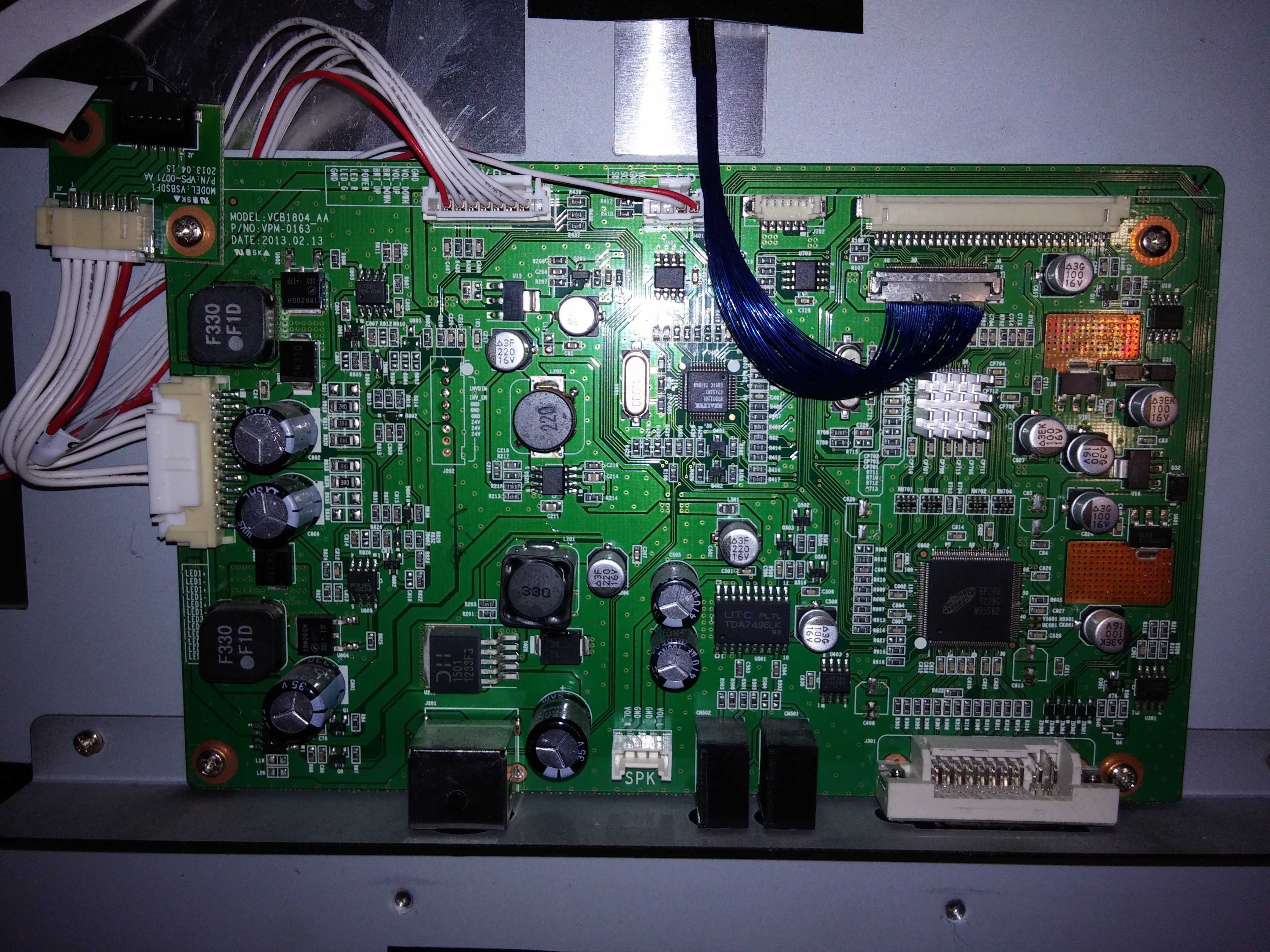

Всем доброго времени суток.
Являюсь обладателем чуда Crossover 27q led-p и в данный момент одной рукой пишу этот комент, другой слезы горя утираю.
Решил мой друг меня покинуть, изображение все в помехах. Тухнет, показывает вертикальные и горизонтальные полосы. В общем ведет себя крайне неадекватно.
Диагностика в одном сервисном центре дала следующее заключение "толи дело в прошивке, толи в процессоре. Но мы ремонтить его не будем и не можем".
Находимся мы в Киеве, если кто знает где можно попробовать реанимировать, кому довериться - буду крайне признателен помощи!

Cross DVA
- Откуда: Киев
Доброго дня!
В моей практике было два монитора с такими проблемами.
Один починился простой чисткой контактов шлейфов контроллера матрицы. А второй стоит на балконе мертвый.
Про шлейфы... Снимаем заднюю крышку... аккуратно разъединяем провода от платы DVI (она прикреплена к задней крышке)... Отсоединяем шлейф между платой DVI и контроллером матрицы (со стороны контролера)... снимаем защитный экран на контроллере матрицы (он сверху матрицы)...
Перед вами "обнажиться" сам контролер... с верху у контролера два плоских шлейфа, вот их и нужно почистить...
Сфотографируйте перед разборкой.... (чтоб знать как располагать шлейфы и насколько их нужно углубить в разъем.)
Для того, чтоб их снять необходимо пластиковой лопаточкой или тонкой плоской отверткой (НУ ОЧЕНЬ АККУРАТНО !!!) от щелкнуть фиксаторы на всех разъемах... контролер как правило приклеен на двухсторонний скотч... ОЧЕНЬ нежно отдираем его (чтобы вытащить шлейфы не погнув их)...
Чистить контакты нужно ластиком(стеркой, резинкой для стирания карандаша)... положите шлейф на ровную поверхность открытыми контактами наверх... прижмите крепко к поверхности и стёркой перпендикулярно контактам трите...
Увидите, что контакты посветлеют... уберите остатки(крошки) резинки сухой тряпочкой (НЕ ПАЛЬЦАМИ!!!)
И собирайте Всё...
ВНИМАНИЕ !!!! Будьте очень аккуратными с зажимами на плате контролера и самой матрицы. Не
забудьте перед установкой шлейфа освободить зажим, а потом зажать.
Надеюсь вашему монитору это поможет.
С ув.,
Владимир.

hotabjn
Cross DVA
Спасибо огромнейшее за такой совет, но у меня слишком кучерявые руки чтобы делать подобные манипуляции самому((
Отнес монитор в ЕПОС, в надежде что помогут.
И что самое примечательное, после первого сервисника он начал работать, только выдавал артефакты при включении. А ребята из него говорили, что ничего отремонтировать не смогли)
hotabjn
После нескольких сервисных центров я собрался таки с мыслями и воспользовался Вашей, Cross DVA, инструкцией.
Разобрал, почистил, собрал все назад (и зря я так по поводу криворукости переживал, прямые руки оказались), но кажется не принесло это облегчения. Сейчас при включении изображение идет полосами буквально на секунду (или того меньше) и потом все стабилизируется.
Попробую на сколько его хватит. Еще раз огромное спасибо за инструкцию!
