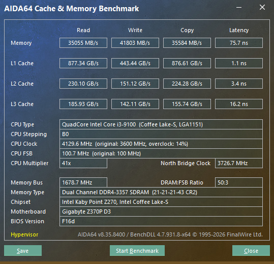

А може бути що у мене оперативка розігнана, і через то така поведінка.
Stock 2666
