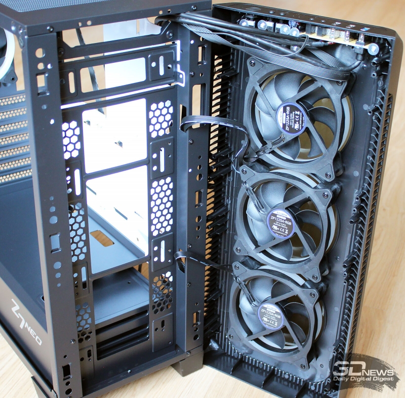

Честно кажучи, корпус в плані практичності - гівно, хоть і красиве. На мою думку у вас 2 варіанти:
[1]
Андервольт ЦП(та під ніж пустити ті 5.3 в турбобусті), відяхи + спробувати, при можливості, краще організувати забір повітря, щоб знизити загальну температуру того пекла, що панує в корпусі.
[2]
3\4-х секційна вода або радіатор з машини
На 2 секції, та нижче не має сенсу міняти — топове повітря їх натягує.
[1]
[2]

Поки спробую замінити на АК620 два вентилятори. Поки вибір Be Quiet! Shadow Wings. Но ще гуглю і ютублю цей момент. А із АК620 його вертушки прикріплю на верхню стінку (видув). І мінімальний даунвольт.
Десь в інеті бачив варіант - передні три вентилятори поставити на місце під водянку спереді. Тоді їм буде легше забирати повітря. Но естетика(

Пока поставил в биосе максимальное TPD 150 Ватт. Буст 5000Mhz по всем ядрам.
Проблема ушла. Проц 70-75 в играх.
Обороты вентилятора поставил максимум 1100 об/мин.
Всё тихо.
Вентиляторы на АК620 решил оставить родные, лишь докинуть на верхнюю стенку две 120 для выдува. Потом отпишусь.

а если без передней крышки попробовать?Voodoo89: ↑ 24.06.2022 20:43 Отпишусь.
Всё тихо.
