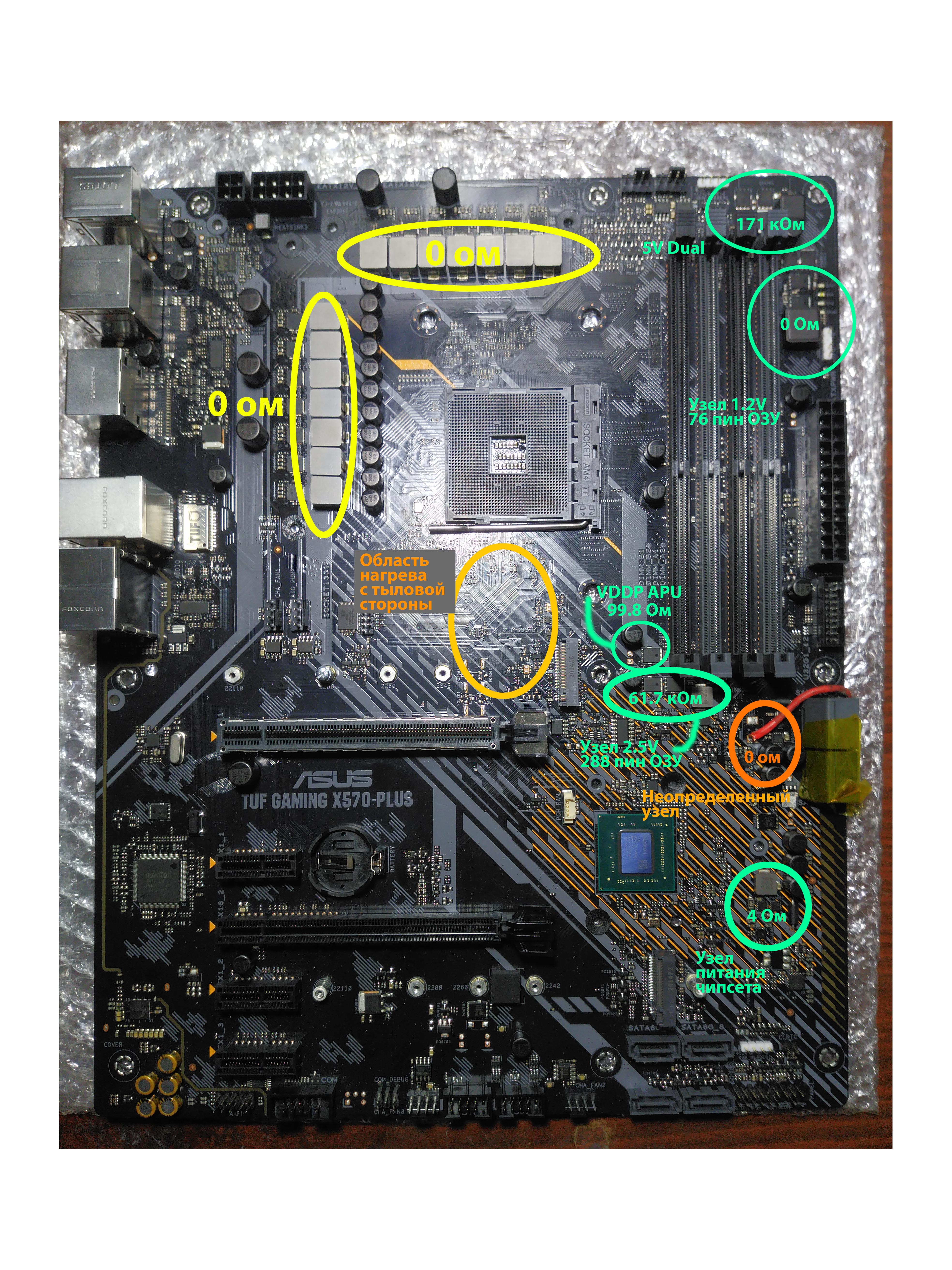

На ремонте материнская плата Asus Tuf Gaming x570-Plus.
Предыстория:
Материнская плата была выкуплена на украинском аукционе SkyLots, в состоянии нерабочей. Плата была разграблена сторонними лицами, и имела визуальные повреждения, в том числе: Сбитые мелкие элементы, поврежденный чипсет(хаб), искривления платы, украденный охлад чипсета.
Что из хорошего: Остались все радиаторы vrm процесора, целый сокет am4, нету никаких следов ремонта, плата в состоянии новой.
Основная цель: Поустранять видимые, и невидимые неисправности. Восстановить работоспособное состояние.
Начало ремонта:
Плата, была обследована глазами визуально и под тринокуляром(тринокулярный микроском, модель Eakins).
Царапин, или повреждений дорожек выявлено не было.
Было обнаружено:
-частично сбитый резистор номинал 99 ом(висел отломан но звонился)
-поврежденный транзистор N-chanel mosfet маркировка WCJ перевернуто 02 (WCJ 02) (была видно частично, определить маркировку удалось, а вот даташита не нашол. Точно такой же удалось считать транзистор-тестером.)
-Поврежденный чипсет(хаб) маркировка 100-CG3091 (Имеет сколы)
-Частично сбитый с посадочного места конденсатор, номинал не считывал.
На мультиметр не грешите, на других рабочих материнках сопротивления считает правильно.
Что меня пугает, так это замеры, которые здесь присутствуют.
Замеры на плате мультиметром:
Колодка 24 пин:
3.3V: Скачит от 3 до 15 кОм
5V: 1.37 кОм
12V: 1.7 кОм
-Дроссели фаз питания процесора: 0 ом
-Дросель питания ОЗУ 288 pin VPP 2.5V: 61.7 кОм
-Дросель питания ОЗУ 76 pin VDD(VCC) 1.2V: 0 Ом (Не обратил сразу внимания)
-Дросель питания неопределенный: 0 ом
-Дросель питания чипсета: 4 ом
-Дросель питания 5V Dual: 170 кОм
Не обнаружено визуально:
-Дросель или узел питания 1.8V: Сопротивление на сокете, 1.8 кОм.
-Дросель или узел питания 1.8VSB: Сопротивление на сокете, 0 кОм.
-Дросель или узел питания APU VDDP: Сопротивление на сокете, 99.8 ом.
-Дросель или узел питания 3.3VSB: Сопротивление на сокете, 1.9 кОм
Картинка для наглядности.
Фото дорожки которая греется
Если, какой то из замеров упустил, напишите я непременно дополню. Ну и может если будут какие то идеи в поиске этого коротыша, напишите буду очень рад услышать совет!
Больше всего боюсь, это трещины или межслойного замыкания... Хотя скорее всего материнка из за этого ко мне и попала...
