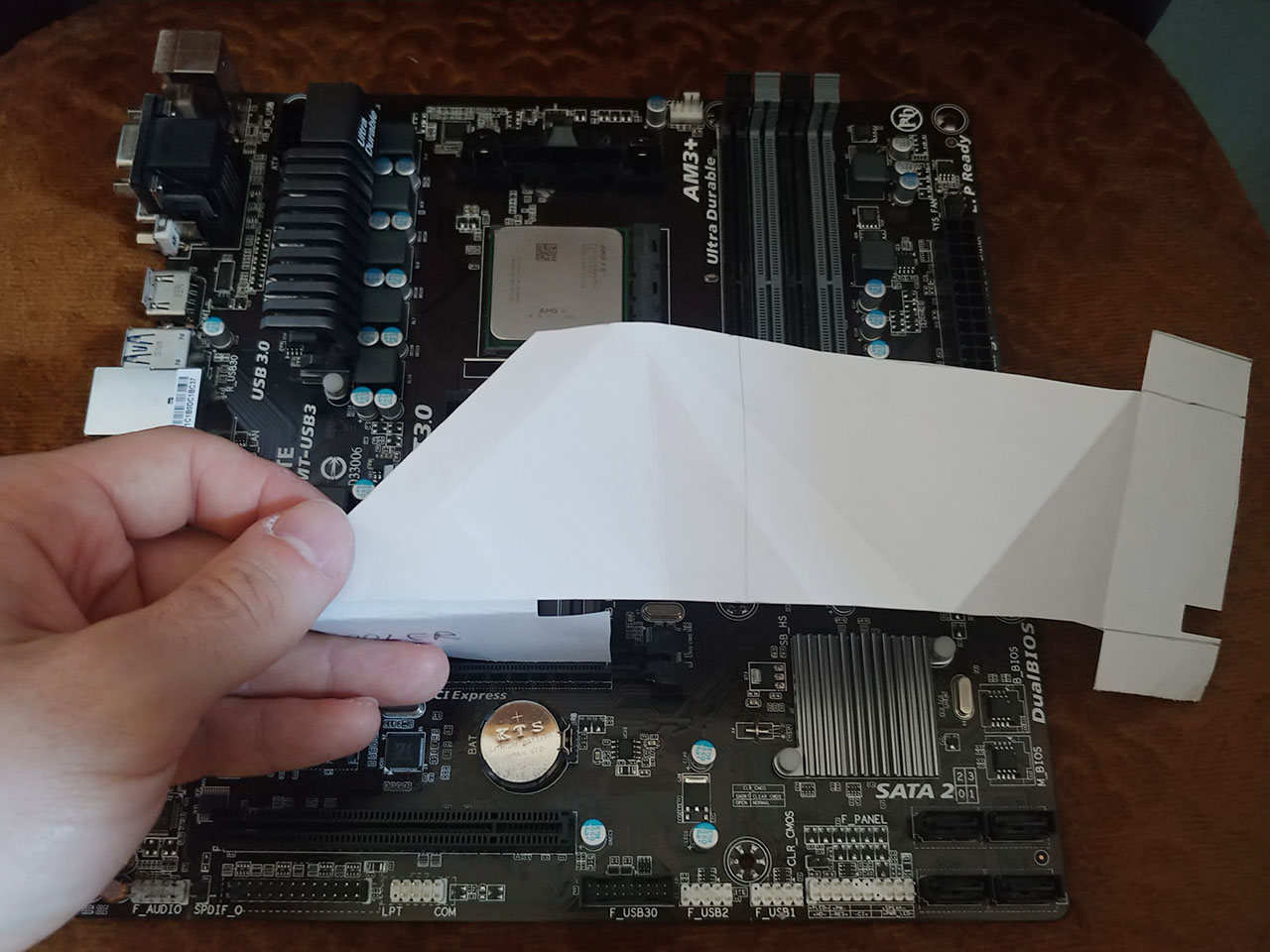

Либо как-то так, тут длина "шлейфа" 300 мм, но мне не совсем понятно, с какими радиусами его можно гнуть. При таком расположении карта окажется платой к стенке:
План Б - как обычно крепят карту через райзер, тогда башня будет немного выглядывать из корпуса.

1) Связался с CustMod, да, 300 мм райзер разместить так, как я хочу реально. Сейчас у меня еще старая материнка, она не 244, а 214 мм кажется, а когда надумаю обновляться - уже будет материнка без PCI слотов (это я про то, чтобы райзер не цеплял башню на проце).
