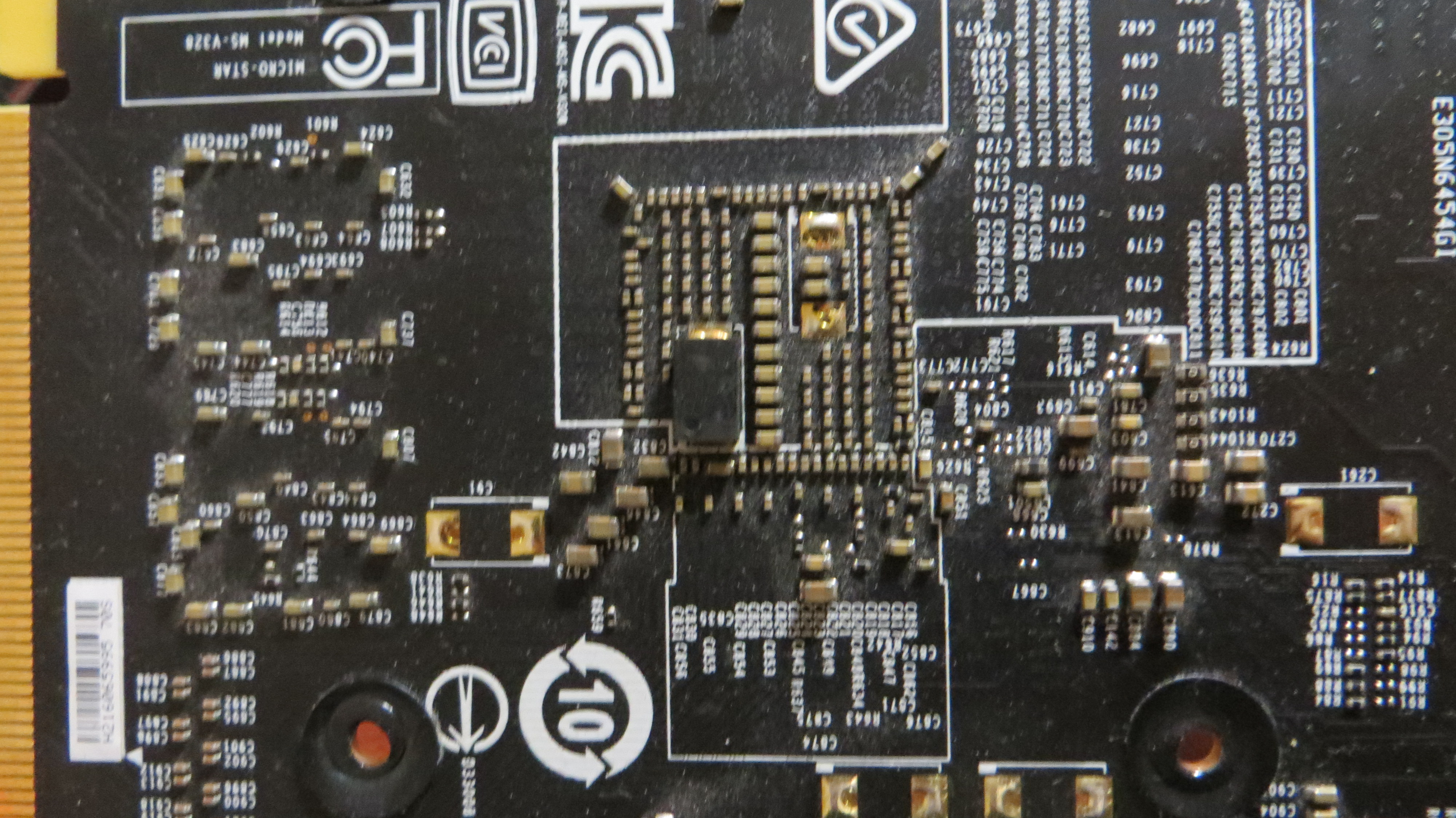

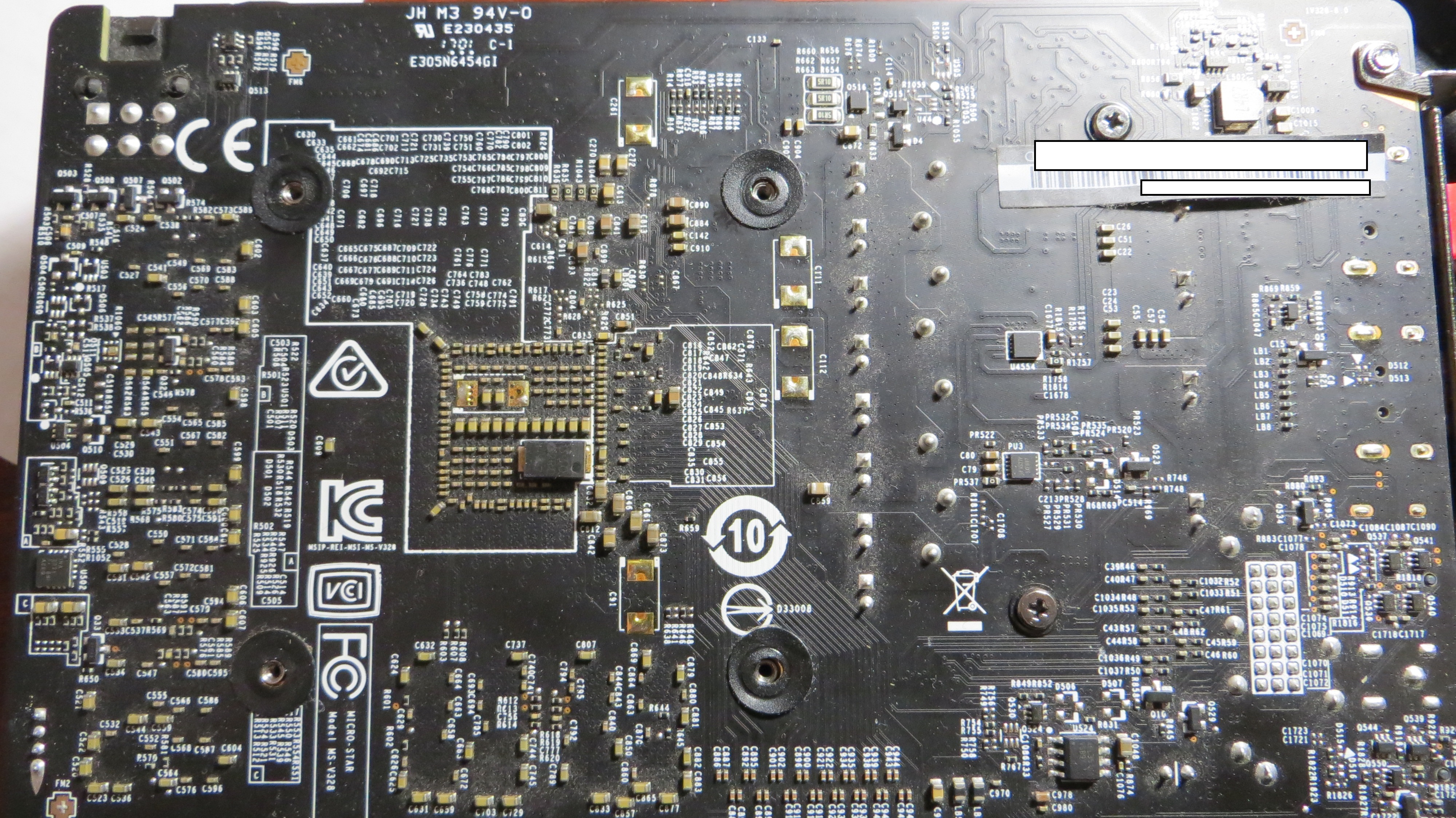

Ну если бы ты аккуратно делал, пласкогубцами винты не дергал
Фото платы в хайрезе кидай.

Катярко
- Откуда: Днепр
С серийничками крупно разборчиво читабельно, а рядышком гарталонAdamantium:ТС, а сделай-ка нам хорошее фото тыльной и внешней стороны вокруг чипа, если возможно.

кх-кх.
стесняюсь спросить, а почему плата копченая и флюксик вокруг чипа виден?

я думал что мне показалось... оказывается что нет)) Глазастый коллегаFishnya:стесняюсь спросить, а почему плата копченая и флюксик вокруг чипа виден?

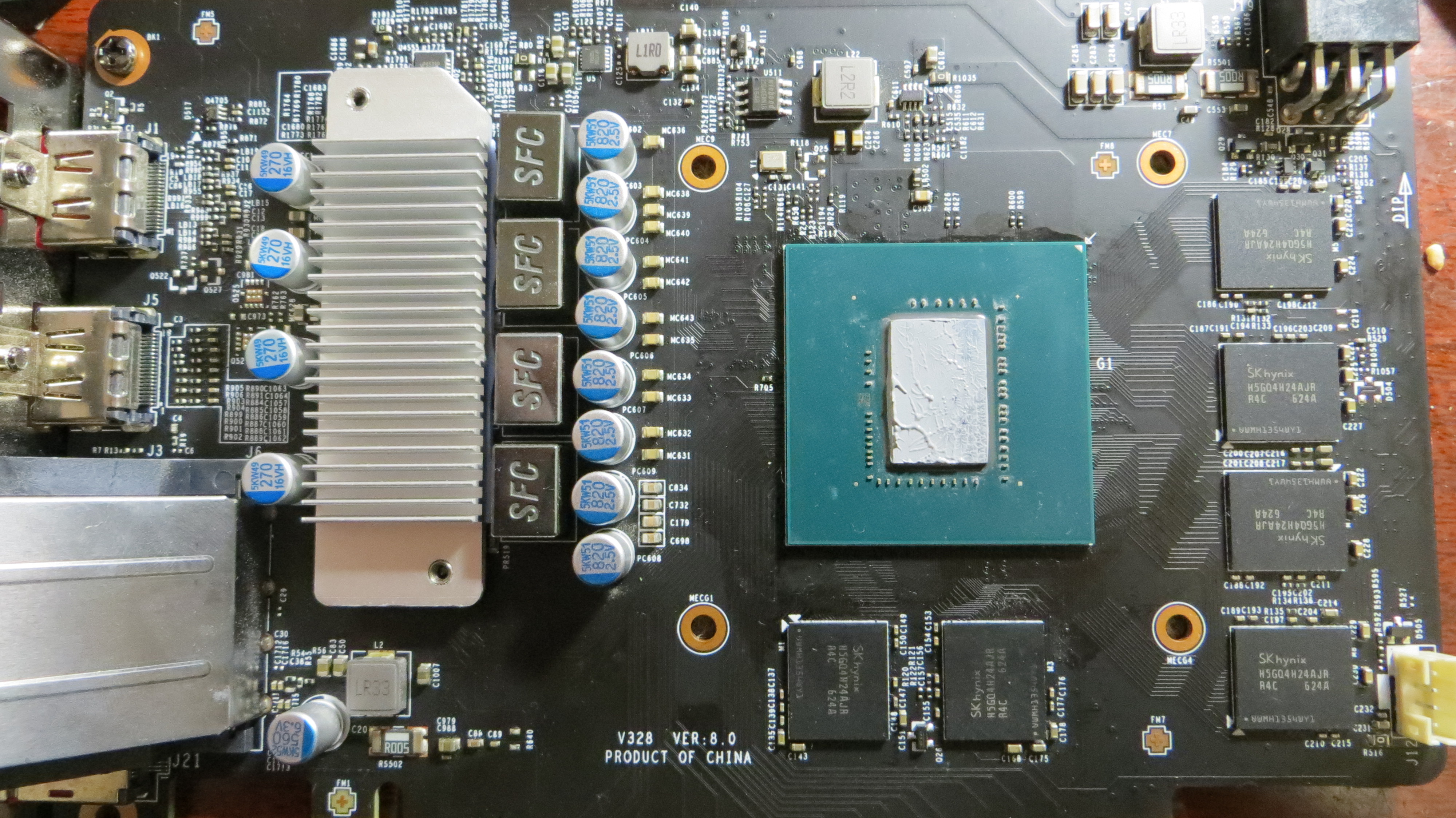

Один я не понимаю, как может быть 1080 с 6pin питаловом? Ибо в первом посте написано
Друг попросил сменить термопасту на карте 1080 от MSI

Спасибо что заметили - опечатка. карта 1060flamebridge:Один я не понимаю, как может быть 1080 с 6pin питаловом? Ибо в первом посте написаноДруг попросил сменить термопасту на карте 1080 от MSI

Это MSI GTX 1060 AERO ITX которая как раз и указана у товарища в профиле.KimRomik: Да и на плате не похоже, что это 1080...

Тоже вижу 6 пин и думаю, почему чипов на 8гб
http://lmgtfy.com/?q=h5gq4h24ajr-r4c
Смотрю даташит.
Это 1070
Смотрю даташит.
Это 1070
