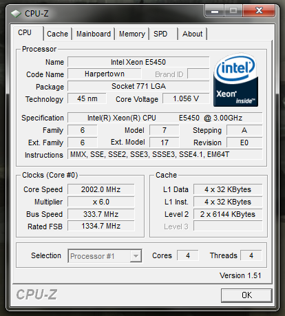

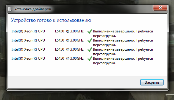

xeon 771 на мать s775
Ответить
Сообщение
zero777
Аватара пользователя
Откуда: Черкассы
Сообщение
А вопрос у всех всё равно есть: работает ли 771 процы на 775 сокете ,и я могу ответить и вправду работает ,у меня в данный момент стоит xeon e5420,в разгоне до 3.4г
в аиде синтетики делает такие проци как:Core 2 Extreme QX9650 ,Core i5-650 , A10-6800K на некоторых тестах доганяет Core i7-965 Extreme :rotate:
В. Где можно взять готовый\пропатченный бивис для моей 775го сокета платы?
О. 1: https://genius239239.neocities.org/771/771.htm
2: https://ideafix.name/?p=1492

Получил и установил Е5450, работает. Пока на штатной частоте 3.0ГГц, нет нормального охлаждения. Покупал у shur!ka. Спасибо ему за оперативность и тех. поддержку. Под мою материнку сделал модифицированный биос, не пришлось лопатить интернет поисками.
viewtopic.php?f=26&t=111290&hilit=e5450
Сказать, что быстродействие системы улучшилось затруднительно, потому что мой Е8500 тормознутым особо не был. Встроенная в виндовс проверка производительности показала те же 6.4 балла, что и Е8500. Проверка прошла только со второго раза. В первый раз на середине теста синий экран. Программа Core2MaxPerf за минуту нагрела процессор до 83 градусов. Выключил, не стал на практике проверять страшилки нескольких последних страниц :) Придет охлаждение, тогда продолжу. Авторегулировка частот работает нормально, без нагрузки до 2ГГц сбрасывается.
