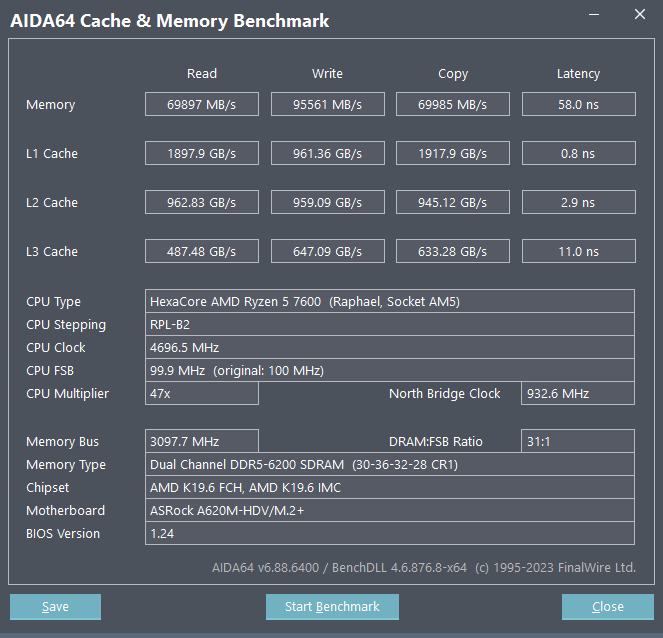

Оключил PowerDown и GDM, вроде немного упала задержка в аиде, из 58нс раньше у меня не выходило. а тут с 1го раза 57.9, сейчас буду тестить стабильность...

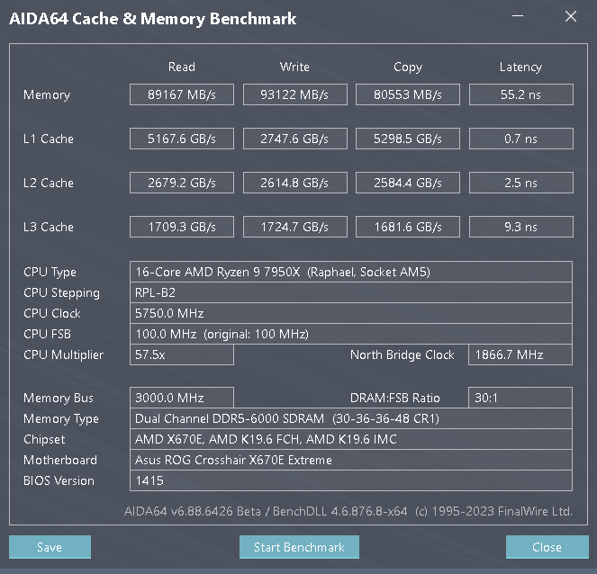

У вас должно быть в аиде летенси меньше 55 и гораздо выше чем у меня псп - зеленки оем хуникс м-дай. Практически не разогнано по сравнению с вами 6000 2000 30-35....

Высокие первички и относительно низкая частота? Очень не хочется откатывать биос, давать 1.4 на vSOC и 1.45 на память в надежде на 6400 цл28, еще заметил что на новых биосах, когда выставляю 1.3 мать на vSOC дает только 1.28, но в принципе на своей частоте все работает стабильно.
В експо, без разгона фабрики было что то в раене 72+нс, то есть прирост есть и он очень неслабый, но до 55 не могу дотянуться, уже по сути все вторички и третички вкручены в пол.

Возможно дело в контроллере в самом цп? На зен3 у 6-8 ядерников проседала запись, у зен4 проседает чтение и копирование, это 100% подтвержденная инфа от самой амд, у меня оно уперлось в 70 гиг и вобще никуда не едет, а вот запись у меня выше вашей, что логично. Может та же история и с задержками? Всё еще очень мало инфы по платформе...
Відправлено через 21 хвилину 56 секунд:
Даже на западных ресурсах во всех гайдах по разгону гоняют либо на 12, либо на 16 ядрах.
В последнем видео у i2Hard на 8 ядрах комплект а дая ужался чуть лучше моего, но и вольтажи были куда выше, но вот задержки на самом деле были куда ближе к моим чем к тому, что у вас, или в других гайдах с 12-16 ядрами, только на 6400 с разогнаной фабрикой и задушеными вторичками у них вышло выйти из 56нс, а так, те же 56-58нс, с более низкими первичками. Вот у них кстати чтение и копирование аналогично моему 70гб и выше не идет. Другие обзоры на 6-8 ядрах не встречал.

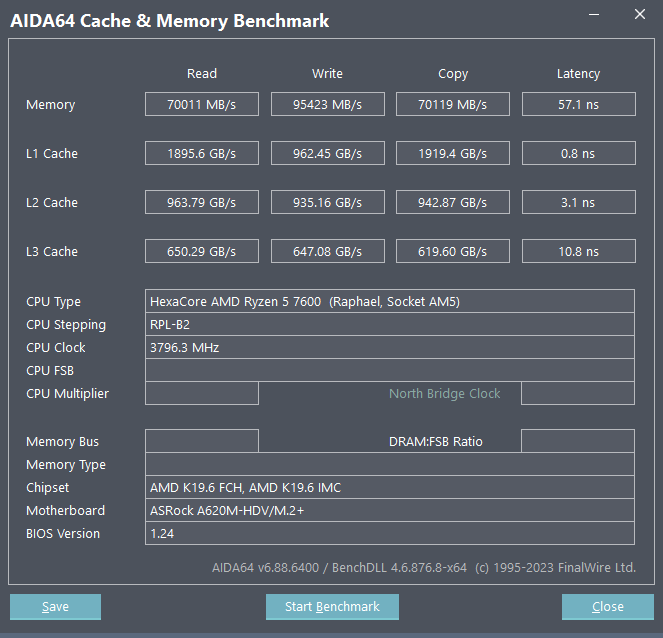

В безопасном задержка чуть ниже, 56.7-57.5 в этом диапазоне.
А дело в том, что у вас м-дай а у меня более медленный а-дай быть не может?
Думаю с первым таймингом 28/на 6400 как раз и будет что-то около 55нс., но честно говоря лень перешивать биос... Других вариантов быть не может же? Слишком низкие тайминги и тд, или такое только с иф может быть? Или может банально какие-то скрытые настройки в материнке, которые не дают дожать задержку?
Вот примеры в безопасном и обычном режиме, кстати не сказал бы, что винда засрана, автозапуск пустой, софта минимум.

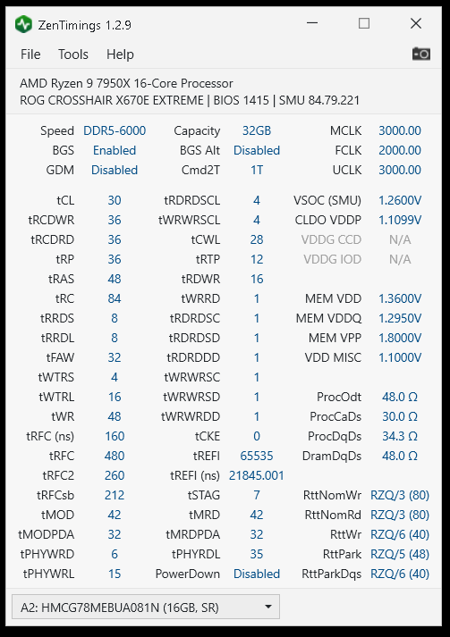

PowerDown - Dis., надо обязательно, на все что вы писали выше не влияет, а летенси снижает. А вот GDM - Dis., который как раз создал вам "проблемы" - как раз показывает когда тайминги совокупно настроены не верно.
И вообще есть специальная ветка по разгону памяти где это все надо/можно обсуждать и картинки надо прятать под спойлером, вы здесь не один.
