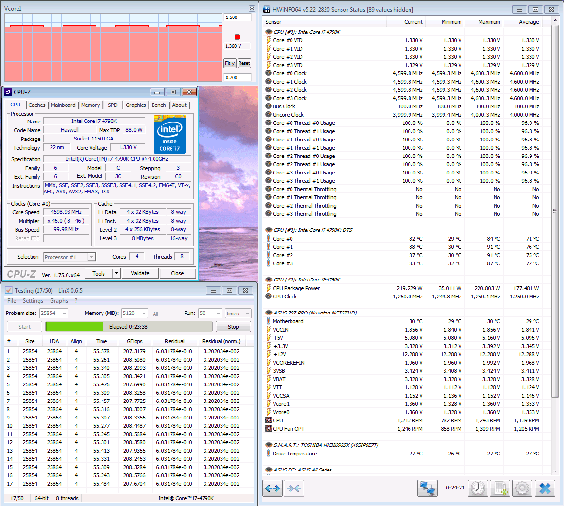

kto

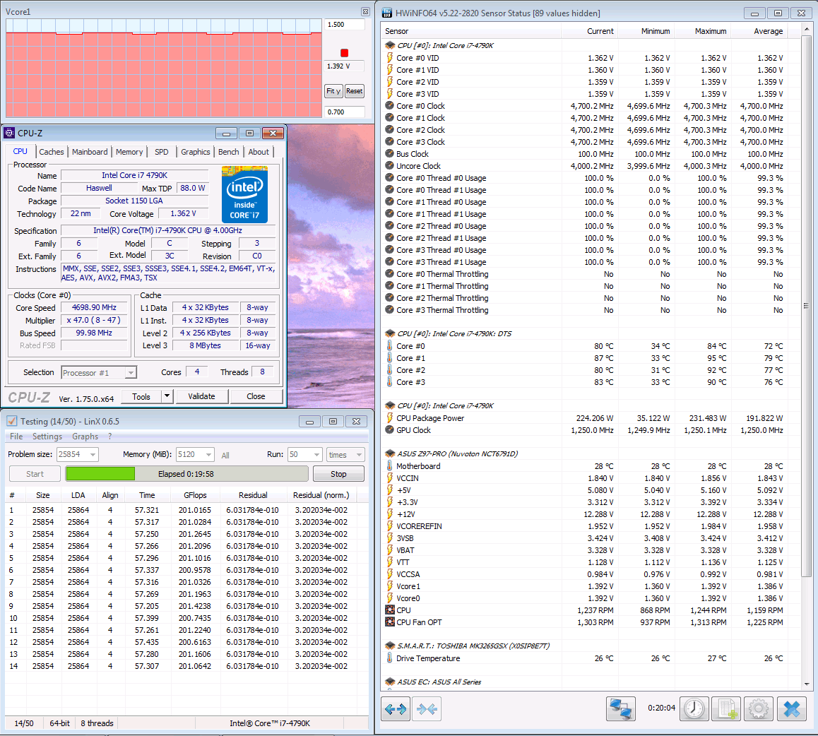

Ваш 4790K
4600 при 1.36в бегать будет стабильно, на 4700 при этом же напряжении тесты бегает но стабильности не будет, приподнять напряжения и с хорошим охладом побежит
Ваш 4790K

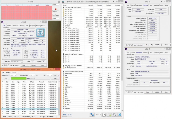

Following

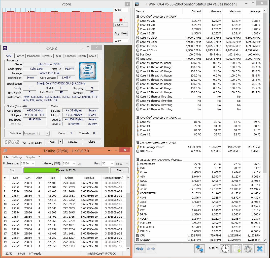

Ваш 7700K
4900 при 1.415 должен быть стабилен

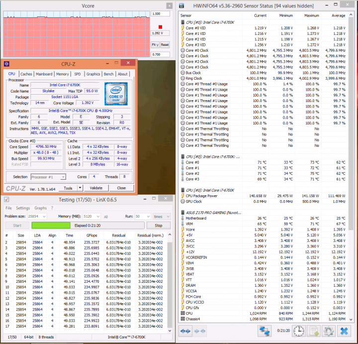

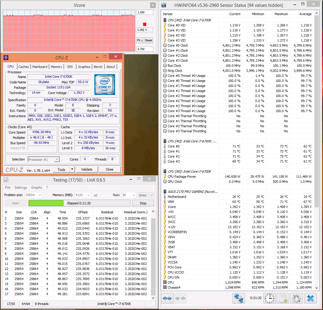

_tekken_
Ваш 6700K
4600 при 1.41в бегать будет
Ваш 6700K

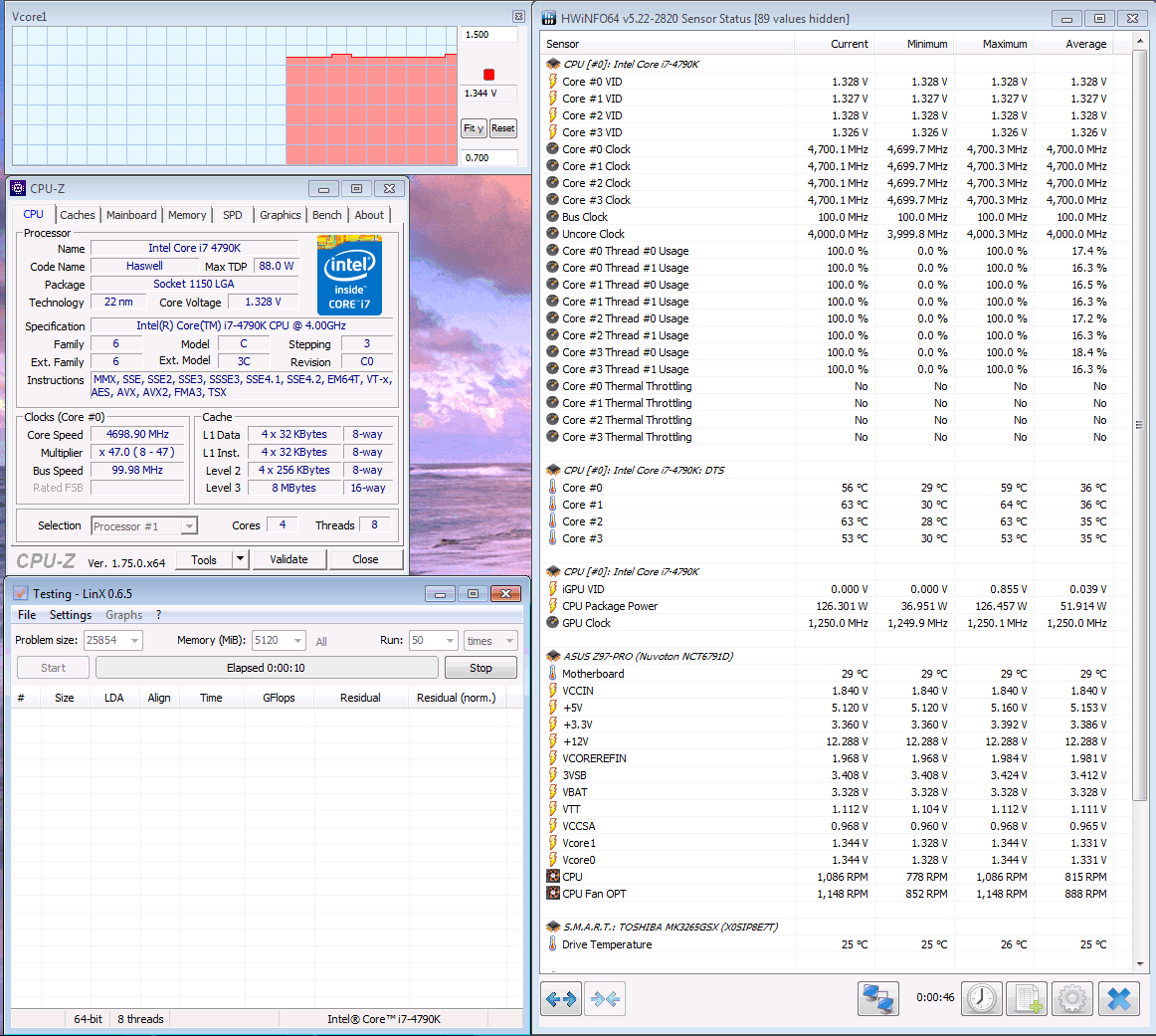

kto
- Откуда: Киев
gehka3:kto
Ваш 4790K
Спсибо, получил, поставил - всё работает шикарно.
Поставил на постоянку с 4600 с 1,36в, как и рекомендовали - всё класно)
P.s. Спасибо, что проконсультировали, когда был завтык с ватером))))

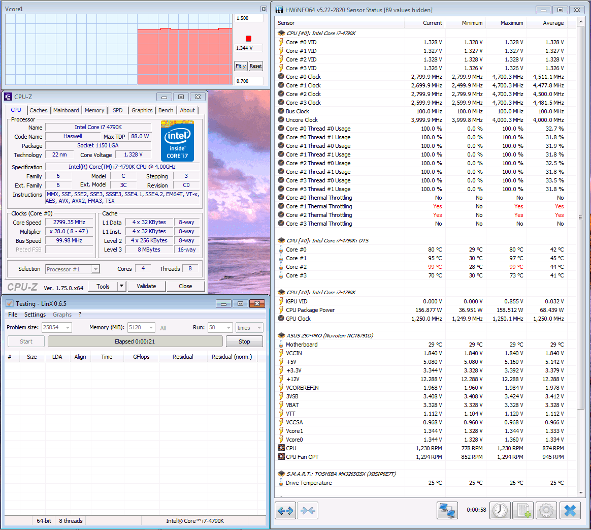

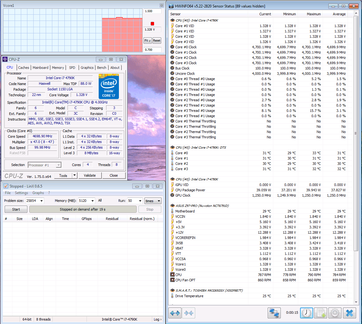

mrws
Проблемка подтвердилась на высоких нагрузках
PS. "Пролечил" пациента 4790K, полирнул слегка изнутри "пятно контакта" на месте впуклости (
), ЖМ был частично кристаллизовавшимся.
Видимо "стрела" выдавила ямку, а под водоблоком пошёл обратный процесс - на доли мм крышка отошла от кристалла, этого хватило для роста температур

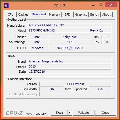

Теперь опишу ситуацию которая случилась, так как заказывал доставку при беглом осмотре дефектов с железом не выявил, после того как забрал проц приехал домой начал фаршировать ПК, настал момент включения после которого появилась проблема с матплатой от MSI на Z270 от магазина CAN, горит лампочка Debag CPU, проверил проц на другой материнке все нормально с ним, на след. день привез матплату сервис центр и после часовых проверок и прошития биоса мне сообщили что она с браком, в итоге сделал возврат и взял другую мать Asus Z170 Pro которую на месте прошили и проверили на работоспособность, приятно удивлен такой оперативной работой магазина CAN в котором буду и дальше закупаться..
Хочу поблагодарить gehka3 за продуктивное и оперативное сотрудничество, за советы и объяснения, возможно для вас это очевидные вестчи но мне нужно понимать для чего и зачем
Камень работает отлично

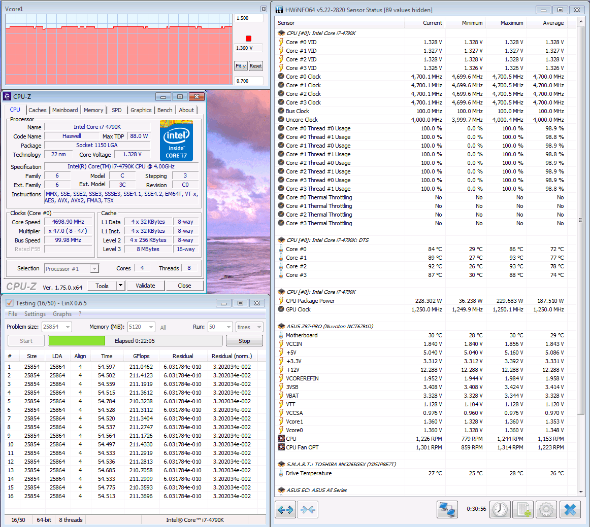

Ivasteel
МП поднял
С ногами - повезло. Те две вывернутые напрочь - одна минусовая, вторая питание памяти - они дублируются многократно, их отсутствие некритично
Память видится все слоты, встройка на проце работает
Исцарапаны дорожки при установке СО, полмедяхи счёсано - что за неаккуратный человек её мучил... Кожух снимался и видимо неоднократно, ну то такое
4790K, тестирование после скальпа 4700 при 1.385в бегает норм
