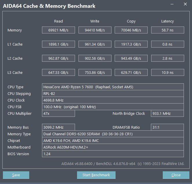

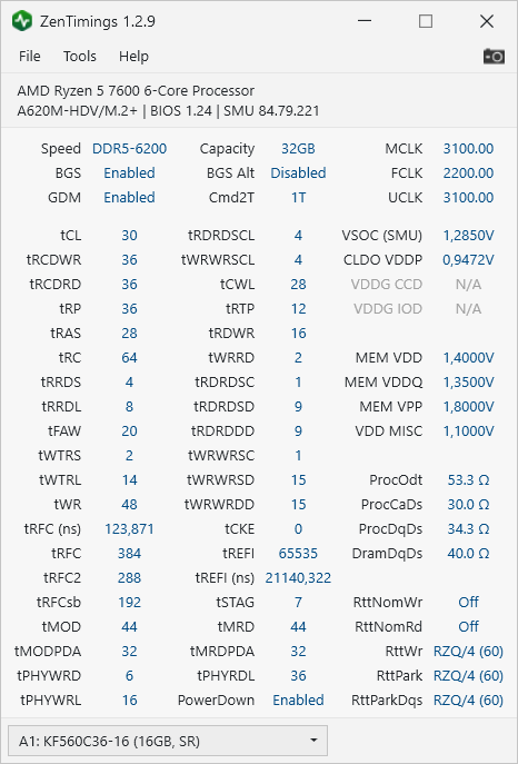

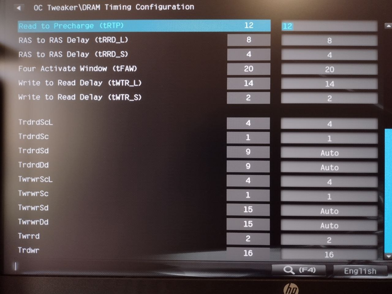

Последните пару дней решил довести свою память до ума (железки в профиле, чипы микрон а-дай), примерный порядок действий:
- Врубил експо (если гнать с выключенным экспо получаем 30 сек пост каждый раз что не ок :gigi: )
- Нащумал максимальную частоту фабрики (у меня получилось 2200, на 2233 заводиться но уже начинается тротлинг, на 2266 не стартует, можно считать, что с этим пунктом повезло)
- В режиме 1к1 нашел макс частоту (в моем случае 6200 при SOC 1.3v потолок, возможно при 1.35-1.4 заведеться и выше, но решил не вылазить за рекомендуемые ограничения) и первички (у меня изначально стабильно поехало на 28-36-36)
- После этого пошел по простому пути - вторички от билдзоида, и тест на стабильность этого счастья (в процесе тестирования вылезло, что tCL28 со вторичками билдзоида дружат слабо, поднял на до 30 - все ок)
- И вчера был свободный день, пошурстил еще немного англо и совсем чуть помойных источников, дожал еще часть вторичек, ну и на ночь оставил тестироваться, в итоге все стабильно.
Итоговый результат получился 6200мгц 30-36-36-28-68 (все тайминги и вольтажи на фото-скринах).
Выкладываю, так как инфы все еще немног по ддр5 и мало ли, может кому то пригодиться.
И заодно вопрос, у меня мало понимания, до каких значений можно крутить TRFC TFAW, и какие тайминги влияют прямо или косвенно на их разгон, а так-же, что делать с TREFI? Понимаю, что память мягко говоря не топ, но моего опыта не достаточно чтобы выжать все соки даже из такого комплекта, хотя судя по всему уже близко :)

Mixx
найс :up:
tREFI можна одразу на 6500, ну і глянути на температуру пам'яті в тестах
tRC = tRAS + tRP.
Якщо таймінги виставлені занизько, то часто замість нестабільності вони будуть просто ігноруватись. На моїй платі і hynix m-die все tRFC2 що нижче 384 плата ігнорує і виставляє свій вищий показник, наприклад.
95% інфи наразі про hynix m/a die.
DRAM VDD лишити на 1.4v, DRAM VDDQ поставити на 1.275-1.3V. VDDQ має бути ~VDDIO x 0.92.
FCLK 2200 1:1 - це дуууже добре. Нестабільність може проявлятись не стільки в тестах скільки в інших, часто рандомних сценаріях. В мене, наприклад, проблеми зі звуком на FCLK 2200. Якщо проблем нема, то найс.
Плата ця прикольна, навіть має tREFI, ну і всі інші налаштування.

Piter Cantrope
Дякую, поправив TRC.
Ще трохи покрутив tRFC, до речі цікаво вийшло, все, що нижче 384 - плата не пропускає, на відміну від вашої - якщо погана комбінація таймінгів моя трохи довше проходить пост, а потім завантажується на сток частотах, проте зберігає всі попередні налаштування, можна швидко фіксити, що доволі зручно. В принципі якщо коротко - від бюджетної плати багато не очікуєш, але, особливо в роботі з пам'яттю виявилась дуже комфортною і стабільною.
Я не зовсім розумію, які значення мають бути у tRFC2 та tRFCSb, формули наче на око не потрапляли, але на один пункт разом з головним понизив і ці - все стабільно.
Також не до кінця зрозуміло, що робити з tFAW, у більшості оглядів йому ставлять більше значення ніж у мене (я взяв у білдзоїда і поки не чіпав), а стара максима від ддр4 tFAW=tRRDS*4 не впевнений, що підходить для ддр5, інфи на жаль мало.
tREFI поставив поки що на максимум, по температурам наче сильних відмінностей від 50к немає.
В принципі виходить якость так, і варіантів щось покрутити все менше B-)

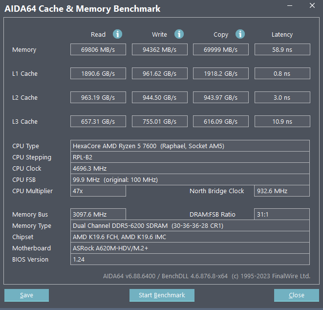

vltk
Добрый вечер, спасибо за ответ.
По пунктам.
1. Выключить PowerDown
Не совсем понимаю за что оно отвечает, обычно такие настройки от греха поджальше оставляю на авто.
2. tREFI = 65528
65528 чем то отличается от моих 65535? ;)
3. Попробуйте tRP = 30, сответственно поменяйте tRAS – 28, 30, 48
и с ними tRC – 58, 60, 78
Вот тут спасибо за наводку, tRP30 не стабильно с любыми значениями tRAS, при этом 32 завелось с 28. tRC поправил, уже час крутит тестит.
4. tRRDS = 8
У меня тут 4
5. tFAW = 32
У меня 16
6. tWTRS = 4
7. tWTRL = 16
у меня 2 и 14
8. Если все будет стабильно и быстрее, проверьте равенство tPHYRDL
для двух (обоих) модулей памяти, меняя выбор в окошке внизу ЗенТйминг.
Совпадает.
10. Выключить GDM, тогда возможно придется:
Аналогично первому пункту, не совсем понимаю, за что отвечает, стараюсь не трогать.
11. MEM VDD ~ 1.44v VDDQ ~ 1.38
Не хотелось бы вылазить за рекомендованные 1.4, когда подбирал частоту предельную в 1к1 гонял на 1.45, потом понижал, работало и на 1.35, но 1.4 что ли надежнее.
12. tRDRDSCL – 5 и tWRWRSCL – 5, 13, 17
И там и там 4.
Не знаю для микрона правильные SC, SD, DD, но начиная
tWRRD и все ниже для SR памяти можно пробовать начиная для всех третичных
таймингов = 1
По совету в видео билдзоида часть тыкал на 1, а часть он советовал оставлять на авто.
Для проверки возможного максимума FCLK тестируйте прогами общего характера для всего класса приложений целочисленных и приближенных рассчетов, а не только памяти. Как только
балы начинают уменьшаться, идет коррекция ошибок шины FCLK и надо уменьшать. Синбенч и аида по ПСП и летенси, не годятся для этого теста, ТМ5 понятно тоже.
Фабрика уже оттевстирована, 2200 - стабильно, 2233 - начинает тротлить, 2266 - не включается.
Добавил актуальные скрины.
