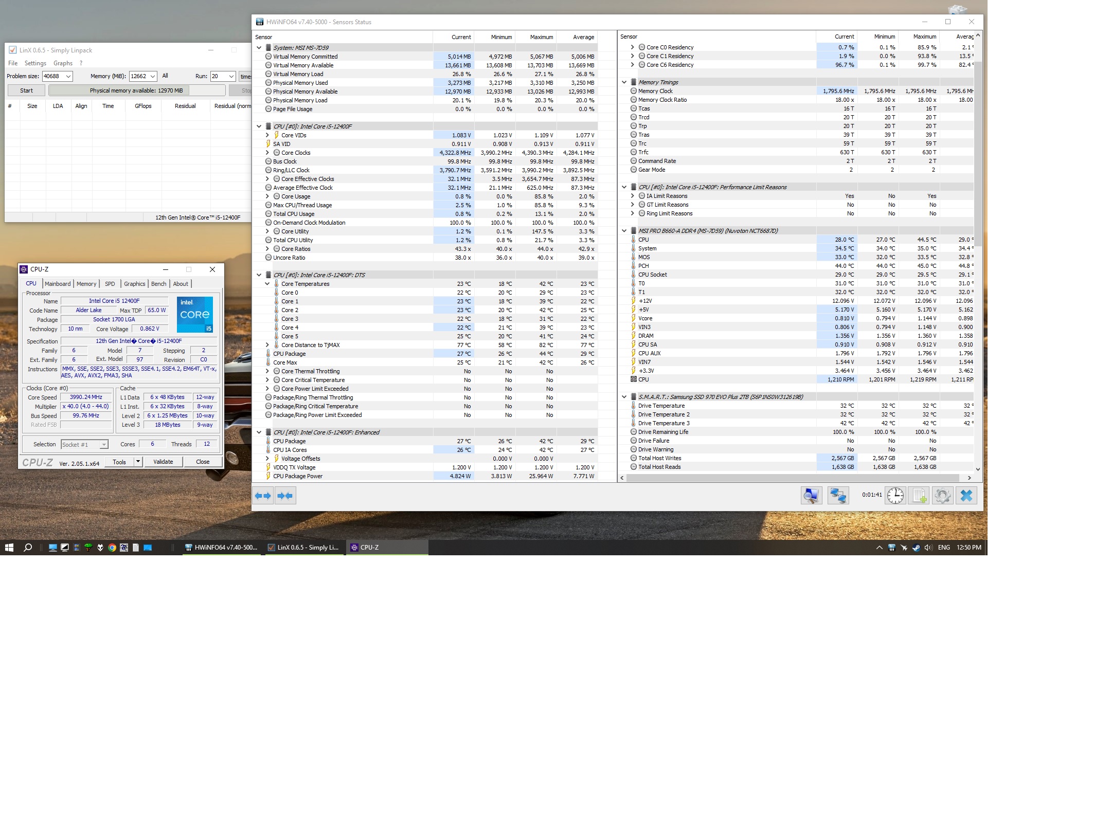

Может, кому-то интересно будет.
Intel Core i5-12400F + Noctua U14S @1200rpm
Idle
Load
