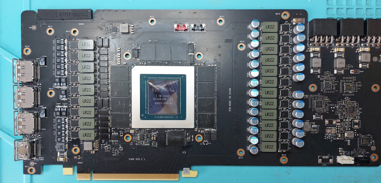

Фотоотчет о замене термопрокладок на msi rtx 3090 suprim x.
Видеокарта была новая, привозная, решил заменить сразу весь термоинтерфейс.
Использовал:
1. Honeywell PTM7950 Phase Change Pad 40x40mm - 0.25мм; 1 шт. (на видеочип);
2. LAIRD Tputty 607 Liquid Gap Filler - 10мл (на термоинтерфейсы толщиной до 1,5 мм);
3. LAIRD Tflex HD90000 thermal pad 80x40mm - 2мм; 2 шт. (на термоинтерфейсы толщиной от 1,75 мм до 2 мм);
4. LAIRD Tflex HD90000 thermal pad 100x50mm - 3мм; 1 шт. (на термоинтерфейсы толщиной от 2,5 мм).
- Штатные термопрокладки толщиной в 3,5 мм не менял.
- В корпусе заменил вентиляторы, апгрейднул SSD и HDD.
- Чипы памяти от силикона оттирал калошей раз пять, но чуток всё-же осталось (думаю через годик-два было бы тяжелее).
Итого: разница не большая, но есть: градусов снял -1 с хотспота и - 8 с памяти.

Kre4et
Тесты все в 1920x1080, прогон бубликом 20 минут (на скринах слева направо: 3090_Furmark (до замены); 3090_Furmark (после замены).
- спойлер

Спасибо за отзыв, температуры лучше стали, 3090 они и есть горячие, для 3090 хорошие температуры, гпу стал на 3 градуса ниже, сколько мл 607 ушло?Kre4et: ↑ 08.06.2023 04:19 Фотоотчет о замене термопрокладок на msi rtx 3090 suprim x.

Kre4et
Осталось 4 мл, соответственно 6 мл использовал.сколько мл 607 ушло?
