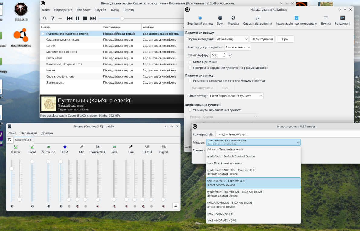

QFlash: ↑ 25.06.2026 10:19 Ще по своєму Raчку покопався з найшов це:
HI-END - ПОВНИЙ. :lol: :lol: :lol:
Там якщо отак подавати на poweamp - то звук як у трубі.
Користуюся двома плеєрами. Один просто швидко щось увімкнути (+ підтримує мій ІК пульт керування від старого VHS), другий - комбайн з бібліотекою та іншим.
Налаштування такі:
простий Audacious, плеєр "швидкоруч"
На скріншоті системний мікшер + налаштування плеєру.
В Linux на карті X-FI ефекти обробки звуку (Crystaliser та інше від Creative) не доступні, з усього що може карта під віндою, в систему надається тільки її апаратний мікшер, фейдери якого на скріншоті.
Сам плеєр відкриває контейнер flac та відправляє його на PCM пристрій hw0.0, у мене в системі це hardware 0 (основна карта X-FI) . 0 (пристрій на карті, який відповідає за фронтальний вихід). Керування гучністю "Мікшер" де вибрано "Direct control device фронтального виходу", нижче "елемент" - там показано що за фейдер в системному мікшері відповідає за фронт та він і буде рухатись при регулюванні гучністю. Це апаратна гучність, не софтова.
Плеєр напряму шле РСМ-потік в драйвер карти, який вже гоне його в залізо. Система ніяк не впливає на звук бо звернення йде на hardware (hw), а не софт чи дефолт чи ще щось там.
Налаштування еквалайзерів та іншої софтової обробки звуку на фото нижче:
Медіа-комбайн Strawberry Player
все так само, пряме звернення до hw0.0
ALSA то звукова система в OS, вона зв'язує драйвери карт та ПЗ, але майже нічого не вміє робити сама, між Програмним Забезпеченням та ALSA зробили всякі прошарки які міксують, ресемплять та зводять купу одночасних звуків від різних програм в один PCM-потік і відправляють його в ALSA, яка передає в драйвер, який шле в залізо.
На X-FI є свій DSP з мікшером та ресемплером, тож я викинув з системи всі прошарки і налаштував що всі програми шлють свій аудіопотік як є в ALSA, яка транзитом його передає в драйвер, який передає в DSP карти, яка вже на залізному рівні займається тими потоками і виплювує зі свого апаратного DSP в свої ЦАПи.
Єдиний момент логіки роботи драйвера, якщо першим відкритим потоком буде 24/96, всі інші звуки від програм карта буде тягнути до 24/96, якщо першим відкритим звуком буде 16/44, то фонові 24/96 завалить до 16/44.
Але у мене комп якщо грає музику на X-FI та аудіосистему у вітальні, малий грає в комп.іграшки/дивиться ютуб/кіно моніторі у себе в кімнаті, то звук воно виводить по HDMI на вбудовані динаміки монітору. В системі звук монітору бачиться як hw1.0 (1 - друга "аудіокарта") і звернення до цієї аудіокарти відбуваєтся в форматі 24/48 (максимум що підтримує монітор), в ALSA для цієї "аудіокарти" забито все софтово ресемплить в 2канали 24/48 та міксувати всі звуки від програм софтово. На звук з X-FI воно жодним чином не впливає, бо для системи то зовсім інший пристрій який живе своїм життям.
Вся фірмова обробка звуку від Creative апаратними потужностями та ефектами чіпа CA2K2 в Linux не доступна (всякі еквалайзери, кристалайзери, створення багатоканалу зі стереозвуку та інше).
Отже маю схему:
1.) любе аудіо -> розпаковка РСМ-потоку плеєром -> відправка в аудіосистему ОС (ALSA) -> транзит без будь яких дій в аудіодрайвер -> залізо X-FI -> LineOUT
2.) любе аудіо -> розпаковка РСМ-потоку плеєром -> відправка в аудіосистему ОС (ALSA) -> перетворення софтом ALSA в 2ch 24/48 -> відправка підготовленого РСМ з ALSA в аудіодрайвер -> HDMI відеокарти -> звук з динаміків монітора.
Якось так...
