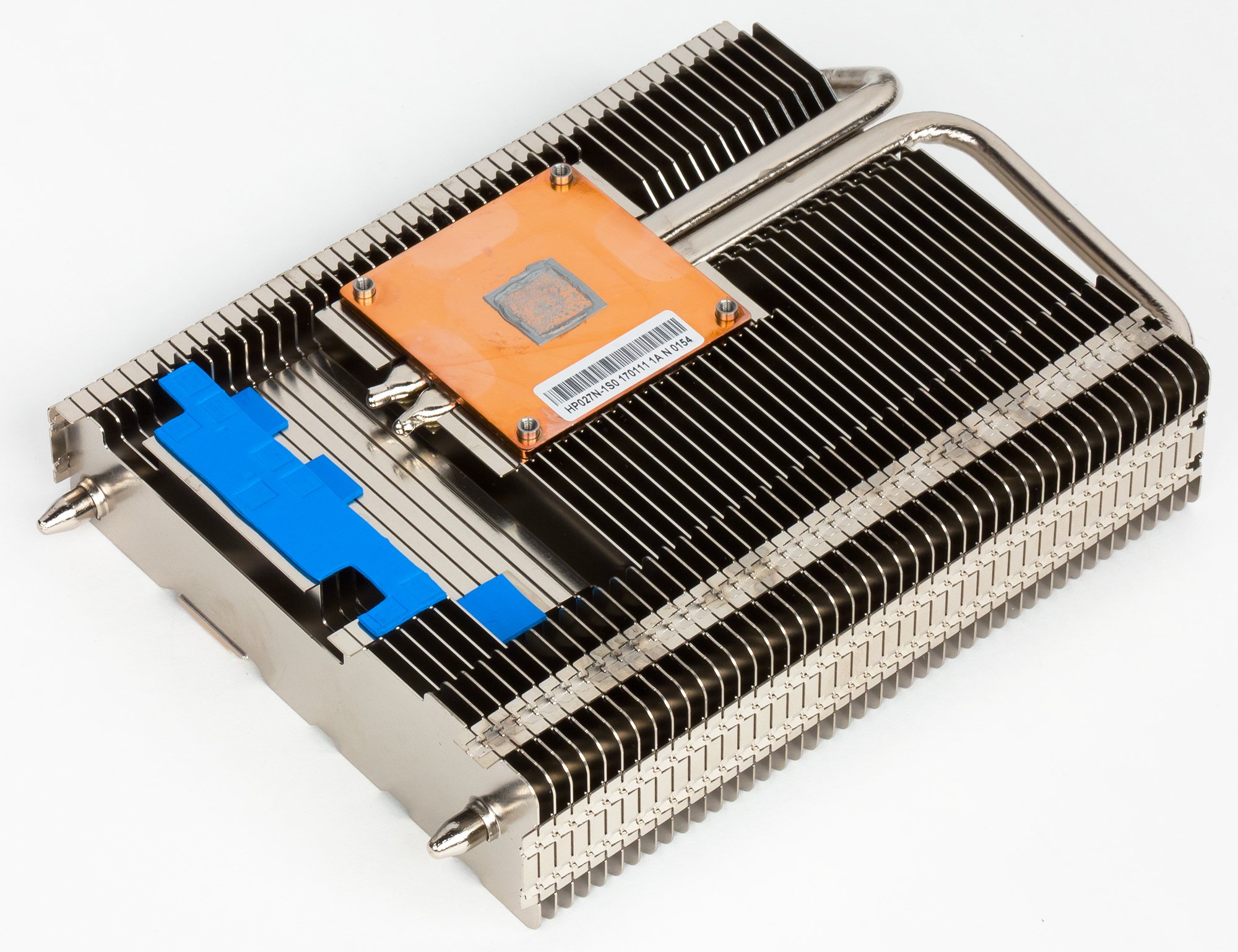

Фото родного охлаждения из обзора:
От перекосов/сколов защищают четыре небольших втулки. Вообще-то я могу их замерять штангеном и попробовать их повторить. Или хотя бы смогу понять, если они отличаются по размеру - какие допуски на перекос дает производитель (да, я понимаю, что у башни другой вес и другое расположение, и прижим может идти и от веса башни). Опять же, снятие и установка родной СО на видеокарте - простая операция.
Отправлено спустя 1 минуту 6 секунд:
Кстати охлаждение у карты ну такое себе, одна тепловая трубка, та, что длиннее работает нормально, вторая по сути греет текстолит и матплату.
