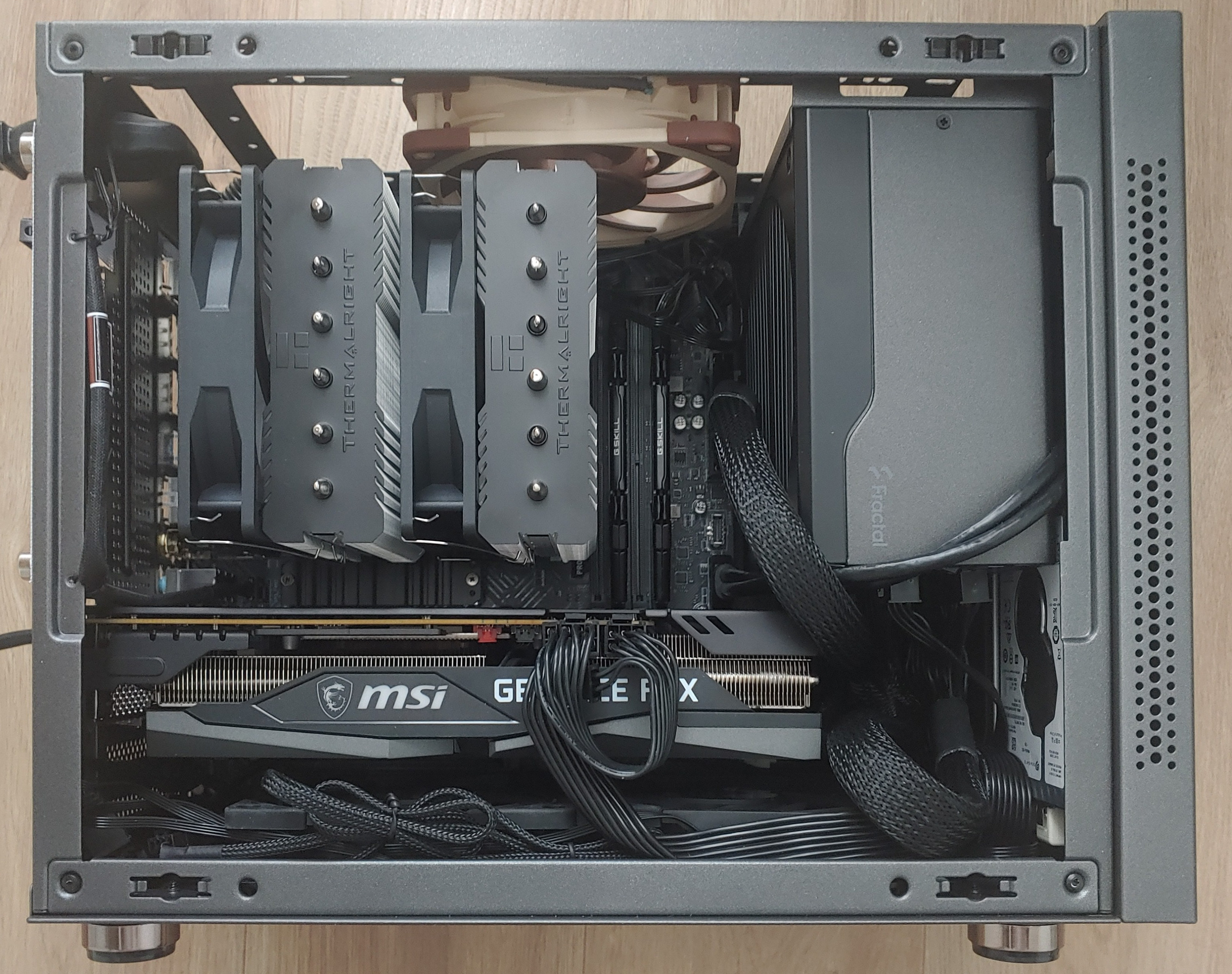

Я думав зайнятись "апгрейдом" схеми продуву, але не впевнений на рахунок доцільності :
Фактично ще 1х 140мм зверху/ззаді на видув і 120мм з високим статичним тиском, щоб боротись із "турбулентністю", яку додаткова 140 буде створювати. Спочатку якраз-таки розглядав цю 120 як слім, щоб "не виглядала" за чорну рамку на склі, але то буде в ущерб продуктивності. А від другої слімки спереді (між БЖ і хдд на дні) довелось відмовитись, тому толку від неї ніякого не буде, оскільки там купа проводів зібраних в "пучок".

daesz
у моєму випадку з заднім верхнім взагалі не було різниці в температурах що з ним, що без нього
на зад хіба що ставити вентилятор ідентичний тому, що на кулері, або доведется довго бавитися з шивставлянням взаємовідповідних швидкостей вентиляторів, щоб не було зайвого гулу, як варіант можете спробувати зняти вентилятор з башти і присобачити на задню стінку і подивитися чи буде різниця

oversteve: ↑ 23.10.2023 17:39 daesz
А клали задній/верхній на вдув чи на видув?
Маю одну 120тку кулермастер зараз, вона доволі древня, але поки не гудить ще, раніше стояла спереді на вдув, зараз стоїть без діла :shuffle:
Hells Angels: ↑ 23.10.2023 18:08
daesz: ↑ 23.10.2023 17:30Я думав зайнятись
як би не хард можна було б попробувати 3 зверху і 3 знизу.
Там 3х 140 не влізе, тільки 120тки :/

Hells Angels: ↑ 23.10.2023 18:39
daesz: ↑ 23.10.2023 18:33тільки 120тки
так 120, просто взяти нормальні вертушки, виставити оберти і буде доволі комфортно залізу і по шуму.
2х 140ки, зазвичай, тикше працюють, а прокидують той же об'єм повітря що й 3х 120тки. Виходив з цього :rolleyes:
oversteve: ↑ 23.10.2023 19:11 z_mashine
у мене в д30 був, думав, що і тут дають :think:
В д31 пилефільтр тільки на низ передбачений :)
