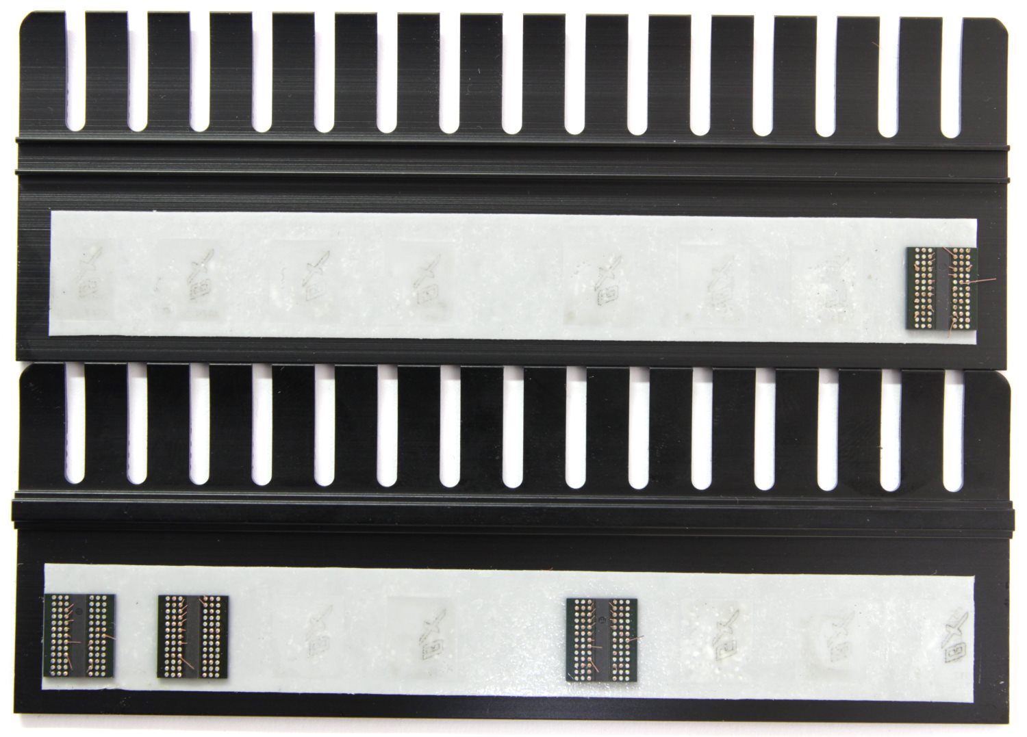

Juv4uk
Я буквально месяц назад ставил ЕК Монархи.
Просто взял у жены фен. Хорошенько прогрел и без проблем отлепил радиаторы. Они в обычном состоянии держались мертво.

Ну вже закинув в морозильник, якщо не вийде наступний на черзі фен =)Sanьka:Juv4uk
Дякую!
Sanьka
Как вариант очень хорошо можно охладить с помощью баллона с газом для зажигалок.Juv4uk:Ну вже закинув в морозильник, якщо не вийде наступний на черзі фен =)
Дякую!
Только курить в это время не советую и проводить процедуру лучше у открытого окна

одну плашку грів феном ... так нагрів що неміг тримати в руці але результат... 0.5 см віддераю і знову "застиває" на очах.Sanьka:Как вариант очень хорошо можно охладить с помощью баллона с газом для зажигалок.Juv4uk:Ну вже закинув в морозильник, якщо не вийде наступний на черзі фен =)
Дякую!
скоро перевірю з морозилки

Как я понимаю там чипов памяти нет, может тогда и нет смысла отдирать?Juv4uk:І ця "піна" лишилася, як її віддерти/відмочити ... ?
Juv4uk
HWBOT OC Team
На немає але вона нереальнолипка.
Краще вже відразу поморочитися і в топку ніж до неї приліпиться потім термопрокладка.
З морозилки варіант не катить... намертво все застигнуло![insane :insane:](./images/smilies/insane.gif)

Присмотрелся к фото, да какой то странный термоинтерфейс.
У меня там была тетмопрокладка липкая.
В любом случае смотри аккуратно, что бы не повредить бга пайку чипов. А то память сейчас ой как не дешево.

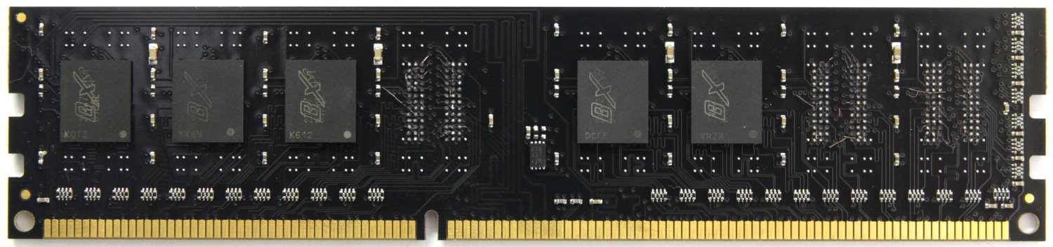

одна планка з чотирьох не заводиться. буду завтра під мікроскопом дивитися але спочатку протру контакти. може клей собака!
Sanьka
приехали...Juv4uk:одна планка з чотирьох не заводиться.
хотя учитывая то, как покорежены радиаторы, представляю как трещали бедные модули памяти.
