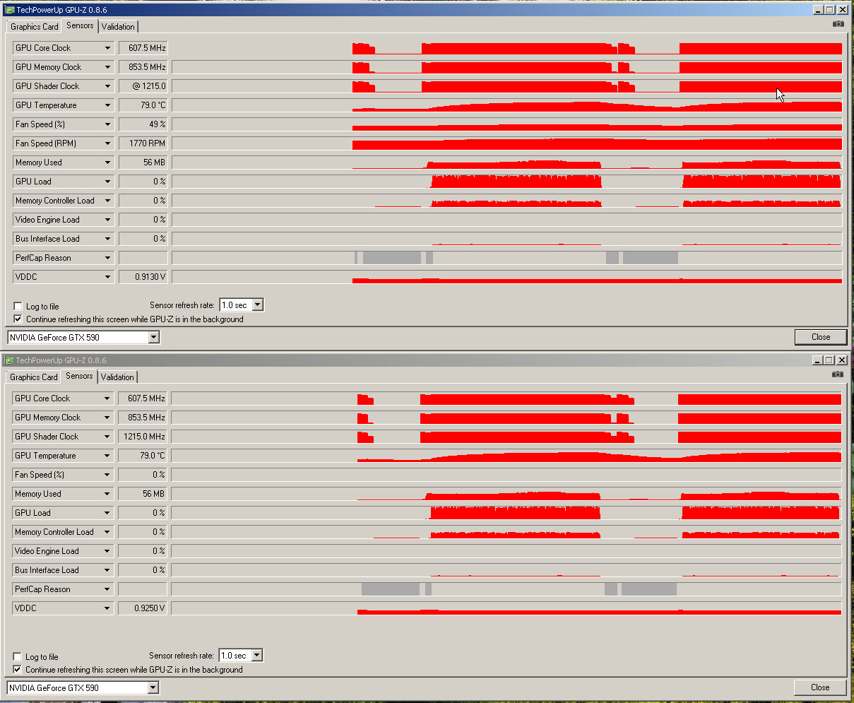

sash1199

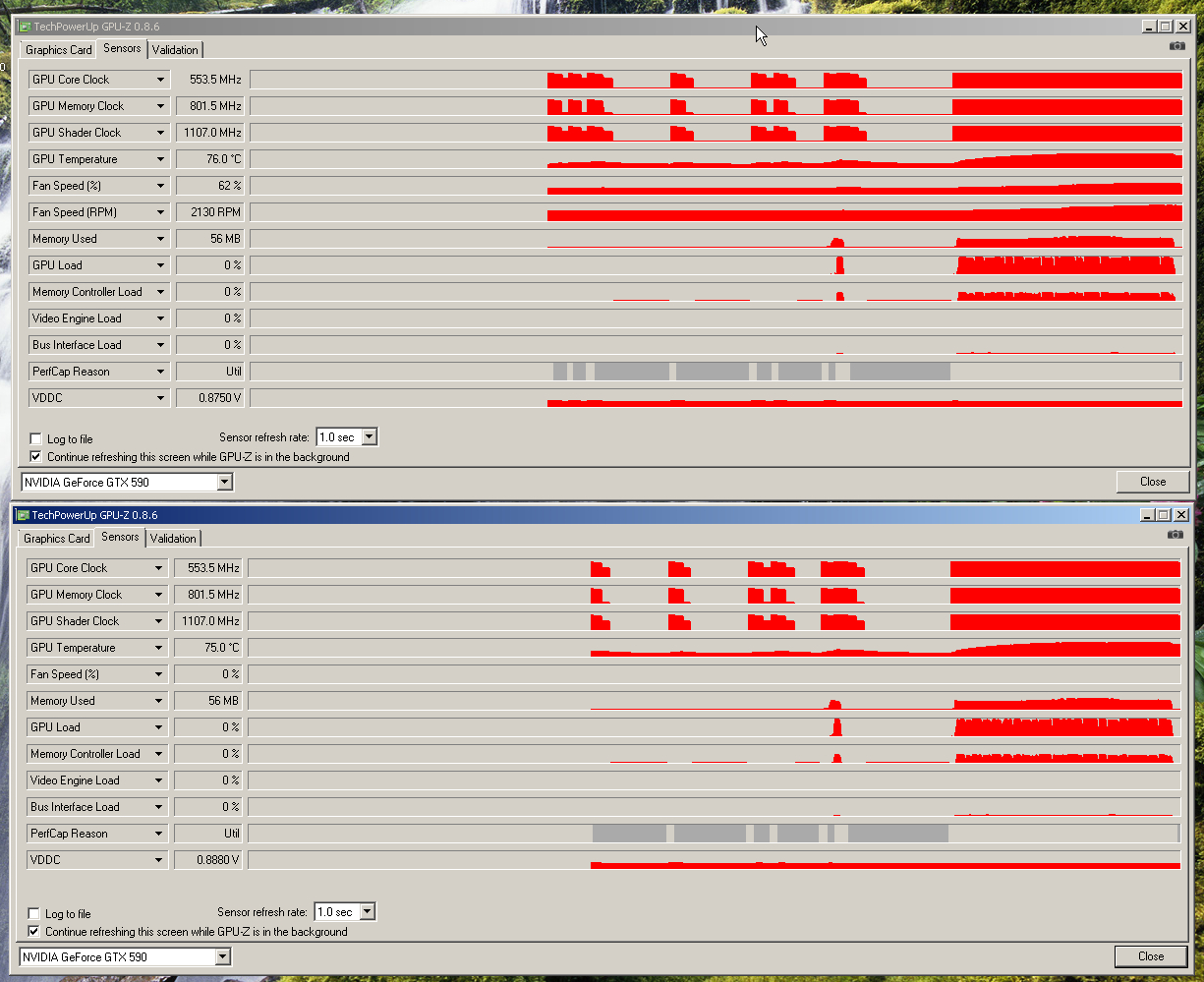

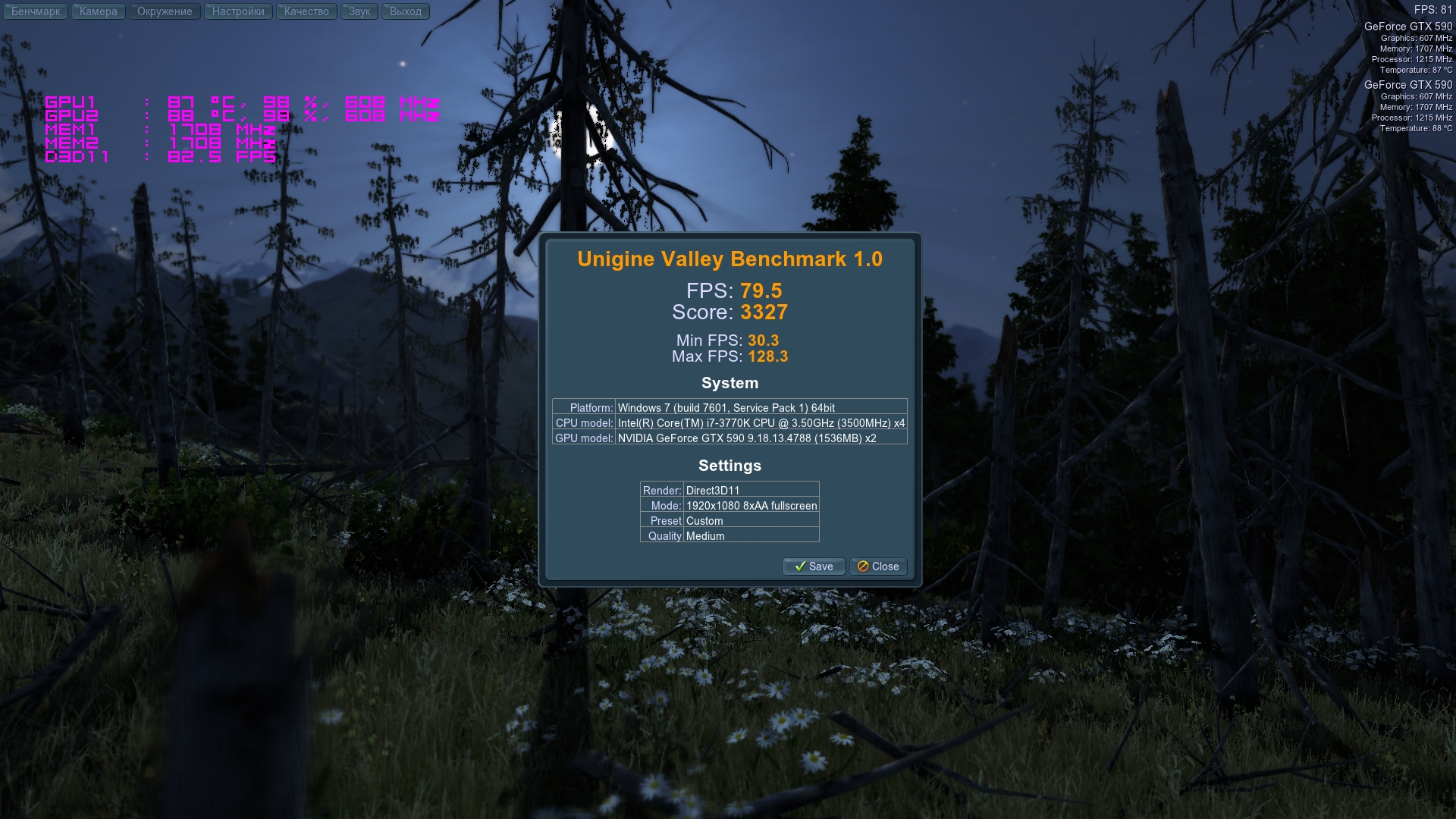

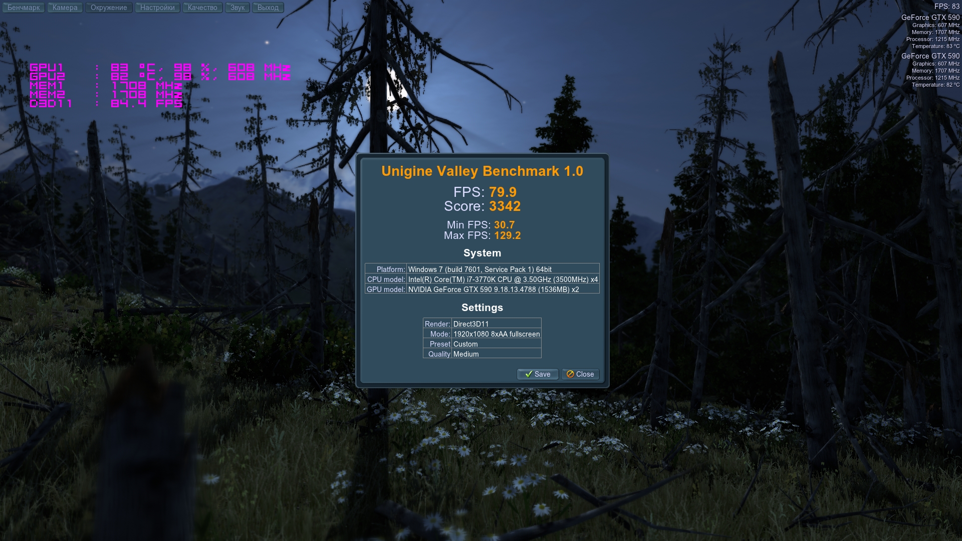

А вот ваша 590я
ДО: . ПОСЛЕ: . Всё по дефолту.
До 88 гр при 65% об вентеля, после 83 при 49% об вентеля. Сейчас почти не слышно работу СО в нагрузке
Если бы зафиксировать обороты на 60% например то ДО прогрелась бы за 90 грд, а ПОСЛЕ не нагрелась бы и до 75
Термопрокладки на транзюках VRM буквально в цемент превратились, рассыпались эти кусочки в пыль при прикосновении
А вот ваша 590я
sash1199
Оооо, спасибо огромное.
На полной загрузке один gpu выше 98 уходил, дальше я не рисковал, приходилось ей вручную понижать ток питания чтобы не перегревалась.

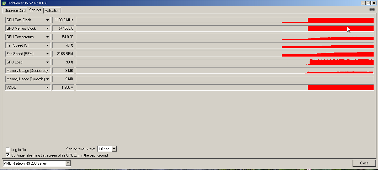

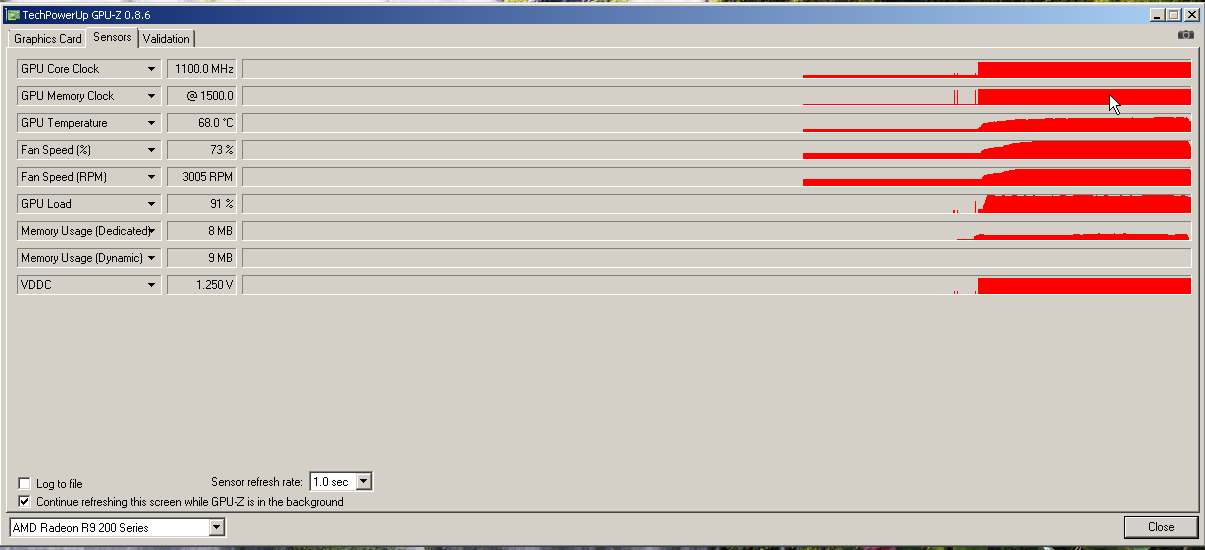

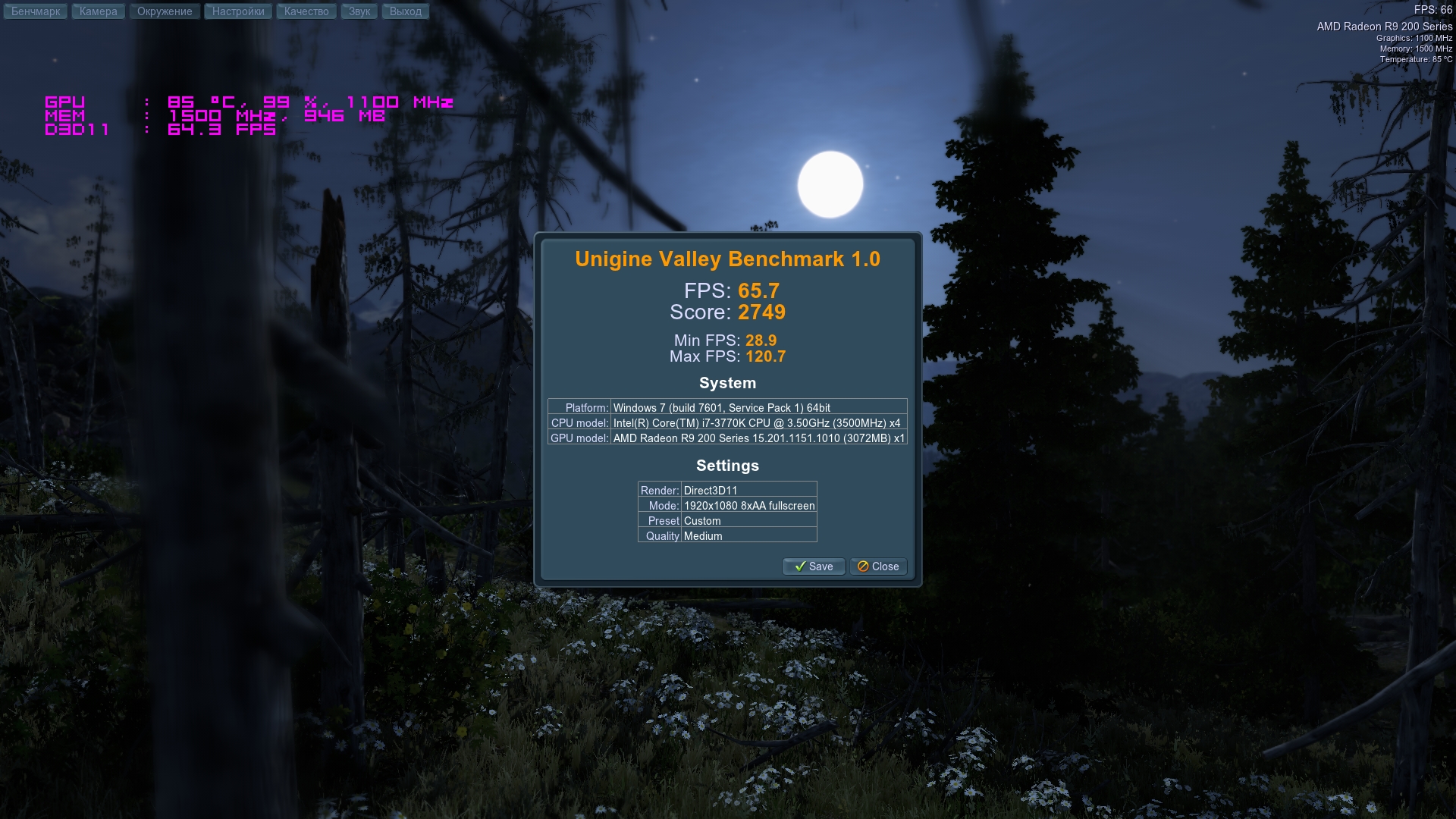

Ваша 280X
Вот прогон ДО: . ПОСЛЕ: . 26 грд разницы, и тишина
Всегда пожалуйста
Reprog
Ваша 280X

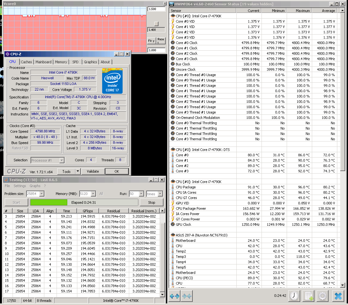

Reprog
Ваша система, первый прогон после скальпа, изучение потенциала процессора 4700 при 1.385в бегает

Круто! До скальпа при 4500 был почти сразу тротлингgehka3:Reprog
Ваша система, первый прогон после скальпа, изучение потенциала процессора 4700 при 1.38в бегает

psypics
Ваш 4790K 4700 бегает при 1.36в
4800 при 1.39в линкс бегает, стабильности не будет - нужно задирать напруги и соответственное охлаждение

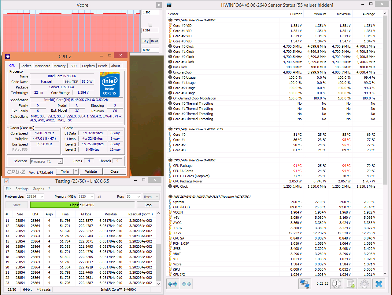

PsiiX3
Твой скай 6500 Сегодня уехал
freedom2686
Твой 4690K 4700 при 1.36в легко побежал, гляну что захочет для 4800-4900
freedom2686

gehka3
Глянь пожалуйста.
А что за охлаждение ты используешь?
Глянь пожалуйста.
gehka3
Катярко
- Откуда: Днепр
freedom2686
Ноктя Д14
Для 4800 стабильных хочет больше 1.4в, и темпы 95
Ноктя Д14
