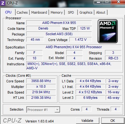

Разгонял шиной+множитель,ибо при разгоне множителем не работали энергосберегайки,также выше 3,96ггц стабильности нету(падает напряжение и ловлю БСОД).

955\965 хорошо держат 3.9ггц (5 месяцев ни одной ошибки), на 4ггц тоже может работать стабильно но иногда могут будут ошибки. Шину гнать достаточно бестолковое занятие, множитель свободный же. Я сейчас наоборот сделал 1.2в на 3.2 ггц(сейчас переехал временно, а в комнате "жарковато" питалово бодро греется).
Более вероятно что мать не потянет разгон чем проц. Знакомый купил норм мать и 965*повезло с экземпляром) запустился на 4.2ггц(но потом ошибка была ), сейчас сидит на 4ггц при 1.4в и у него всего лишь перформа в охлаждение. Профит есть при 3.6ггц, выше профита не заметно(пока что не было таких игр), а вот для эмулятора плейстейшена2 меньше чем 3.9ггц даже не подходи , точней можно но почему то комфорт при 3.8 намного ниже чем при 3.9ггц.
Разгон шины требует повышение напряжения на разных элементах(не повысишь могут быть ошибки), а они из за этого сильней греются(у меня при хороший радиаторах всё равно горячие).
БФ3 ниже 3.5ггц задыхается, кризис 3 задыхался при 3.7(задыхался в моём понятие что видяху сдерживал проц)

память понижай на 1333 і шину став 250. множник 15. і буде щастя.

Так и сейчас неплохо.Стабильность есть,более полугода без сбоев.
А выше никак,падает напряжение и ловлю БСОД,
пробовал разные комбинации для этой материнки 3,96ггц - потолок.

не пукне. память занижає на 1333 і фсбшкою до 250. виходить 1600.M4A77T
AMD 140W CPU Support
DDR3 1800+(O.C.)
Core Unlocker
Memo OK!
Turbo Key
ASUS EPU
при тому частота проца буде при множнику 16х = 4000.
а тут як повезе. В мене було без підняття вольтажу(всі сток) стабільність на 3900.
память в мене зараз інша....думаю завтра попробувати з 1600 вижати 2000

на 2000 не завелася в мене . 1666 тримає стабільно
thunder_blade
для 3750 - 1,544 (1,47)....перебор........в мене 1,4125....
неудачний в мене камінець....при 1,4 синька лізе вище 3,8
о це ти насмішив.Вона ніби одразу 1333 т.я. вбудованний котроллер пам"яті на процессорі обмежував купівлю більш швидкої
thunder_blade
