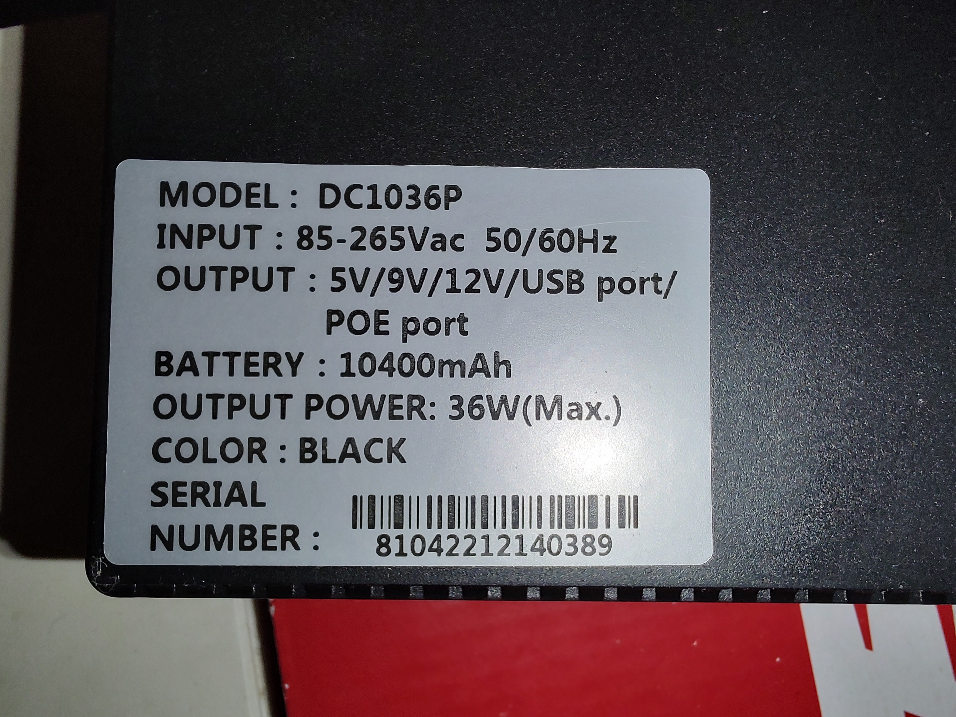

Найпростіший варіант - ось така штука від хитрих китайців:
З ємністю можуть обманути, але літієву збірку 4S1P можна замінити. При низькій напрузі роутер ребутиться, тому думаю зробити перехідник і живити із виходу POE (сам вихід лише 100Мбіт).

Ну фиг знает, ладно я запитываю роутер напрямую с акума, так мне акум нахаляву подогнали, еще и CSB, а корпус с прикуривателями, выключателем у меня был, зарядник тоже есть. Да, надо подключать зарядник, переключать питание роутера, но халява жеж. Чисто для роутера мне кажется вот такая штука лучше
https://www.aliexpress.com/item/1005004 ... 4itemAdapt
Версия 2А, 10400 mAh 1735 грн, банки там стоят 18650, в последствии можно перепаковать на нормальные 3500. Заряжается быстрее. В том что вы купили, ток заряда 0.6А, что как бы нормально для свинца 7ач, но время заряда если высадить акум немаленькое
