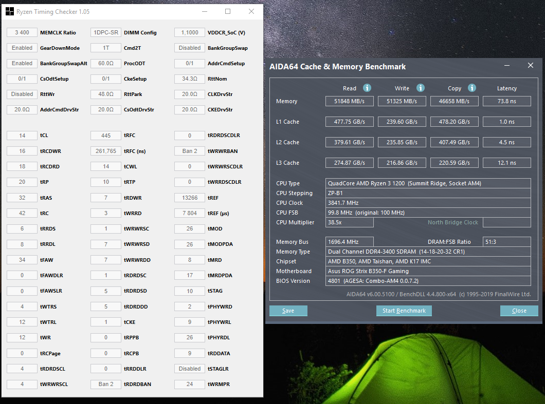

Значит что я выяснил. Пресет фаст из калькулятора. Я могу загрузиться в систему, бсодов нет, браузер работает, но, прайм 95 вылетает 1-4 воркер в течение полуминуты. Проверил тайминги по списку, только один - tRP, улучшает стабильность(благодаря +1 к этому таймингу, падает только один воркер и только через 2 минуты). Буду тестировать дальше.
Вот так сейчас выглядят тайминги -
Отправлено спустя 15 минут 54 секунды:
На настройках как на скрине в спойлере добился стабильности в prime95 largeFFT, но периодически падают вкладки в хром браузере. Попробую подстроить CAD_BUS и RTT. Потом может вторичные напряжения подергаю.

Лучшее, чего смог добиться -
P.S. Целый день на это потратил.
Отправлено спустя 6 минут 41 секунду:
Рано радовался. AC Odyssey вылетает без сообщений почти в самом начале теста производительности.

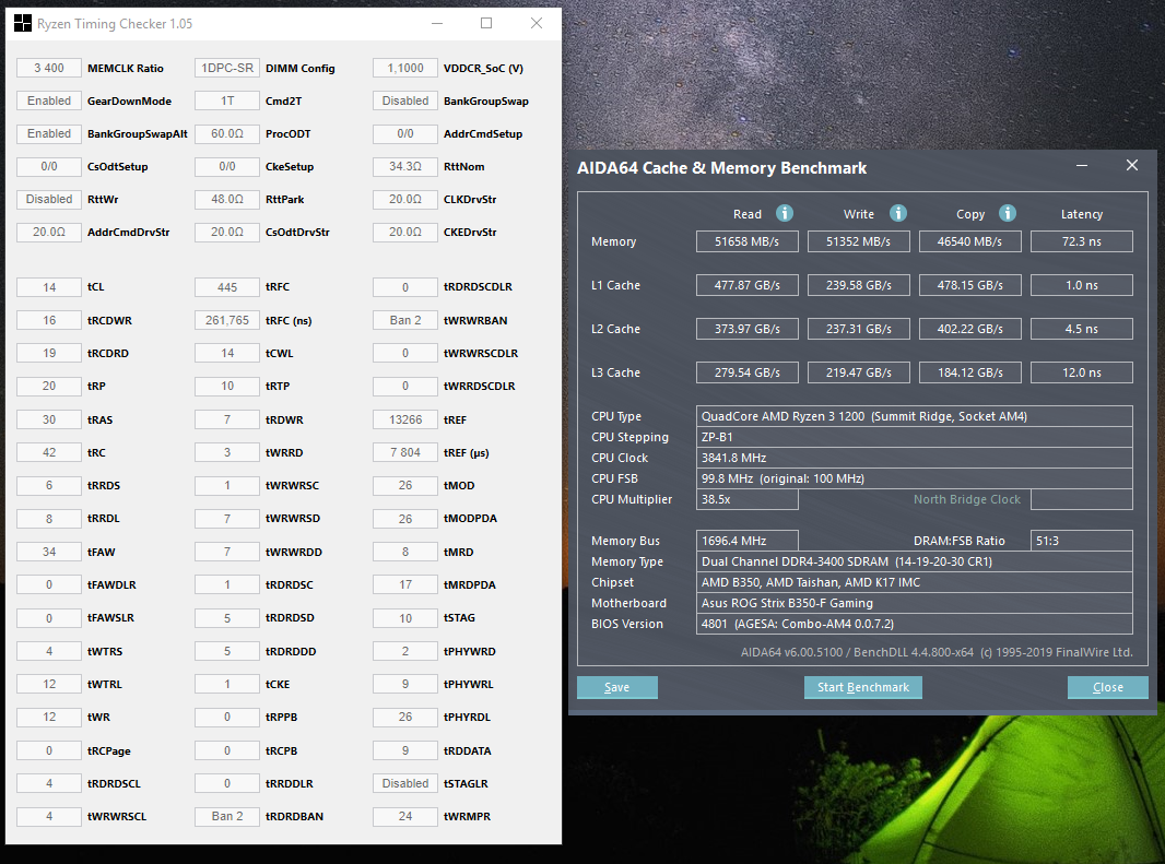

Кажется я разобрался, в чем дело. Некоторые признаки указывают на то, что памяти нужно больше охлаждения.
Остановился на таких параметрах -
Отправлено спустя 20 минут 36 секунд:
Да, убедился что проблемы в температуре. Как только память достигает 47,5 градусов или около того, происходит вылет. Тут же запускаю тест еще раз, но так как память успевает охладиться до 43-44 градусов, еще несколько раз тест проходит. Оказалось 140 мм вентилятор, который я купил, до ОЗУ совсем не достает. Он охлаждает пространство под видеокартой, от чего мало толку. Придется либо вентиляторы докупать, либо еще что-нибудь городить.

Вообщем откатился я обратно. Бесполезно пытаться выжать фаст пресет. Явно не с этой матерью и процессором. Вернулся к сейф пресету, разогнал проц до 4 Ггц, поднял напряжение до 1.355 на нем, и отключил Geardown. И самая хохма, латентность в аиде стала меньше чем с фаст пресетом но включенным Geardown. Запущу prime95 Large FFT, ни хай его гоняет.
- спойлер
Полчаса прайма, ни одной ошибки. Остаюсь на этом конфиге.
