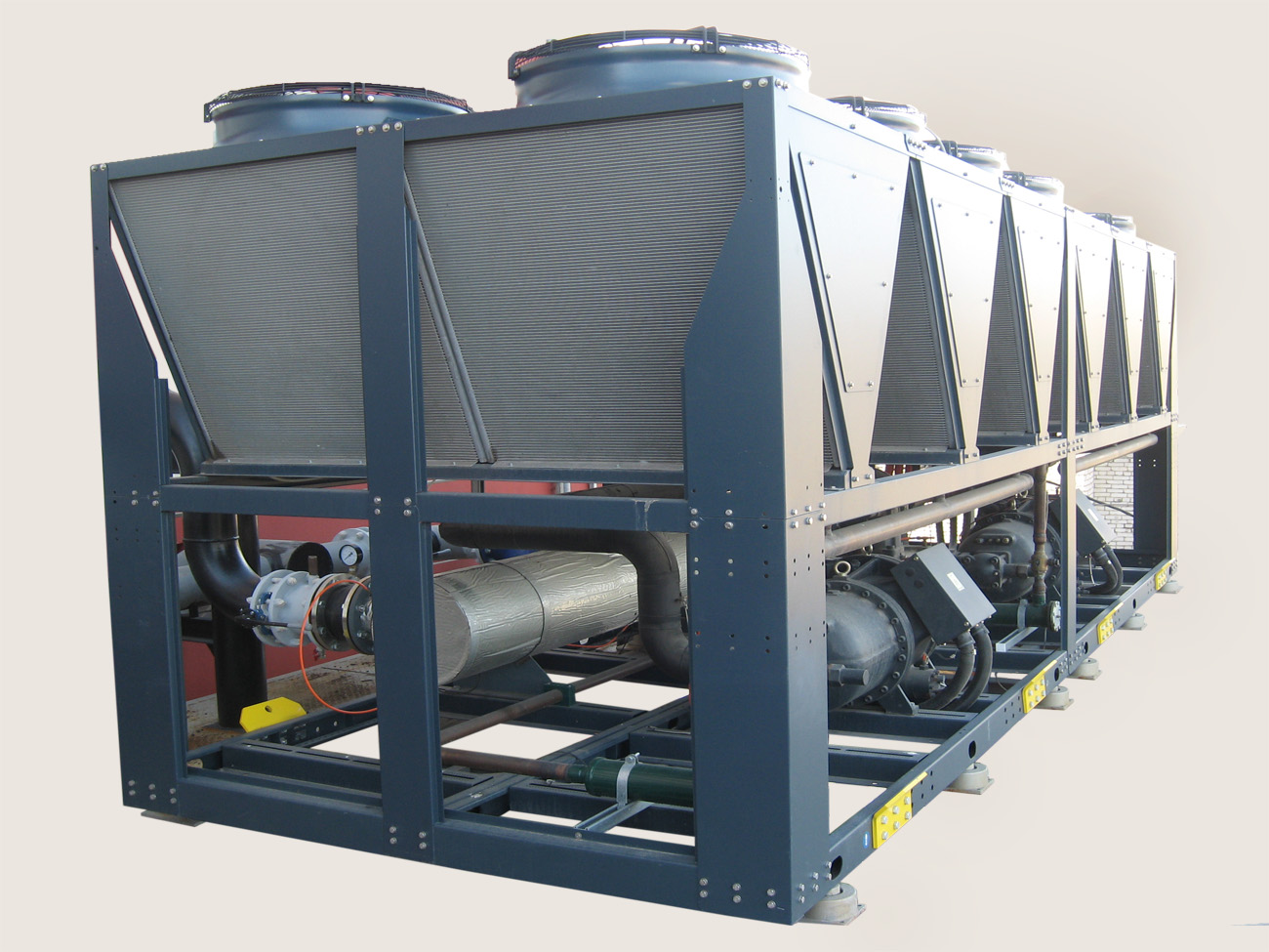

u11245:В кондиционеры не пихают потому что ограничены по размеру изделия и по цене. А те у кого денег больше ставят чиллер и охлаждаемый потолок - чем не аналог батареи.
Ага, чиллер сколько стоит? ) Ну если не собираешься покупать 5 чиллеров, то без медных трубок ты в данном случае никак не обойдешься )) А в промышленных кондиционерах почему опять батареи не ставят? )) Там места уже завались )

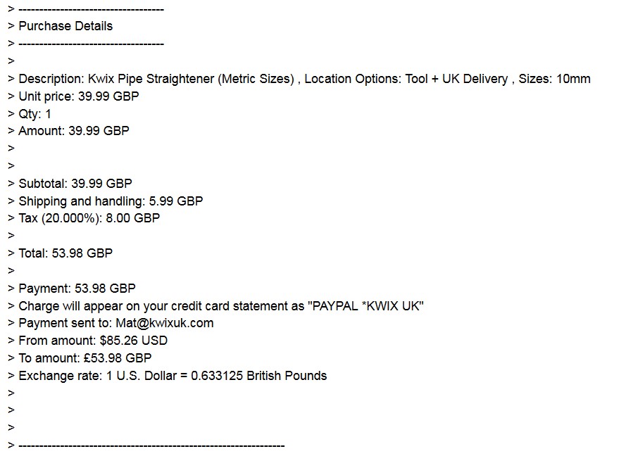

Вчера приобрел инструмент для выравнивания медных трубок:
Через две недели начну установку медных трубок.

Piopi_2
Блин, а чего налоги оплачивал?
Piopi_2
Аватара пользователя
Откуда: Днепр
Сообщение
BigTypoon
да потому что вначале на склад посредника в англию приходит товар, а потом уже к нам. Поэтому налог и посчитался. Да ладно уже, фиг с ним )
