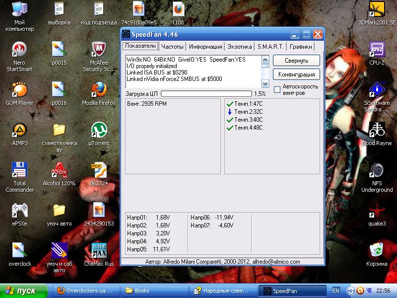

Можно еще ламерский вопрос - как измерить мощность, потребляемой материнской платой (то что мерять ее мультиметром - это и так понятно). Калькуляторы расчета мощности системы не в счет. Притом я думаю что все таки сказывается "старость" БП - ему наверное больше 7 лет точно (Хотя когда вскрывал для замены кулера, то попутно осматривал сам БП - вздутых конденсаторов не видел), и еще - у меня согласно SpeedFan напряжение -5V равняется -4.6V - это сильно критично или нет? Скриншот прилагается

vlad_nk
Показатели напряжения в проге ничего общего с реальностью не имеют.
-5В не используется.
vlad_nk
- Откуда: UA, степи Херсонщины...
Все понял, сенкс, а насчет того что -5В не используется и не знал, так что не буду терзатся смутными сомнениями по его поводу.
