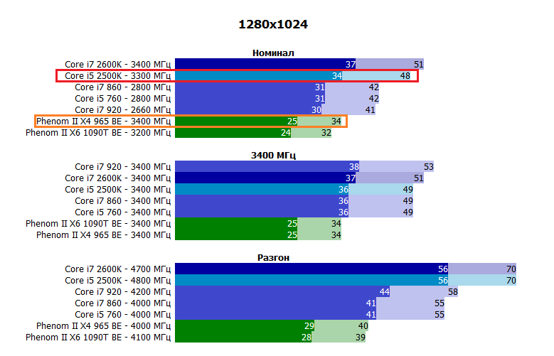

snegurrrka
Аватара пользователя
Откуда: Kyiv
Сообщение
gnusma
Ну такие тесты ни о чем - они лишь средний фпс показывают. По своему опыту знаю, что на Phenom II x4 комфортно Crysis не мог проходить в комбинации с разными карточками. Когда был кросс из двух 6850, то только разгон до 4.0-4.1 ГГц немного убирал просадки. Апгрейд на core i5 2500k сразу же решил эту проблему - минимальный фпс перестал быть таким низким (на феноме бывали провалы до 13-15фпс). А средний и правда не особо вырос с одиночной видеокартой. Warhead какой-то менее процессорозависимый, ну а о Crysis 2 вообще лучше помолчать.
Добавлено через 8 минут 9 секунд:
Тут конечно видеокарта 6970 2ГБ, но явно видно "что" является виновником просадок в Crysis при достаточно мощной видеокарте
http://www.overclockers.ru/lab/42621_2/ ... rah.html#9" target="_blank
Разница в номинале уже очень значительная между процессорами, в разгоне и вовсе пропасть просто. С gtx 460 разрыв будет значительно меньше конечно, но минимальный фпс ожидаемо ещё ниже на феномах.
