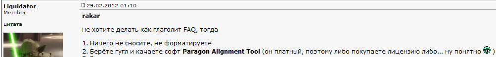

rakar
не хотите делать как глаголит FAQ, тогда
1. Ничего не сносите, не форматируете
2. Берёте гугл и качаете софт Paragon Alignment Tool (он платный, поэтому либо покупаете лицензию либо... ну понятно
3. Запускаете - прога проанализирует все разделы и предложит выровнять.
4. Жмякаете "ровнять" - и прога сама всё сделает, презагрузится запустится из под доса на автомате и поровняет всё
5. Отключаете другие ХДД(физически. сигнальными кабелями) - ибо софтина может, а она и полезет же ровнять ХДД- а это уже не один час и не два...
Сразу предупреждаю - процесс этот длительный, поэтому обязательно, чтобы комп был подключен через УПС, который не даст выключиться ПК при скачках напруг в сети, пропадании электричества как такового, т.е. его потянет хотя бы минут 30-40 на себе... иначе вы догадываетесь, что прерывание аварийное или же нет процесса выравнивания непременно приведёт к потере информации.
