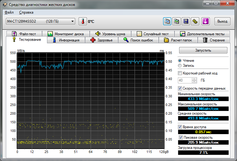

bidzyura
может тебе не повезло с диском... использую и антивирус и фаервол, всегда запущена куча приложений, но ни разу не замечал описаных тобою проблем, все работает
. Долго целился, присматривался при выборе SSD, взял М4, нисколько не жалею.
А прошивку последнюю ставил? У меня сразу шел с 0009.
сейчас актуальная 0309.
Вот результаты:
Вот результаты:
