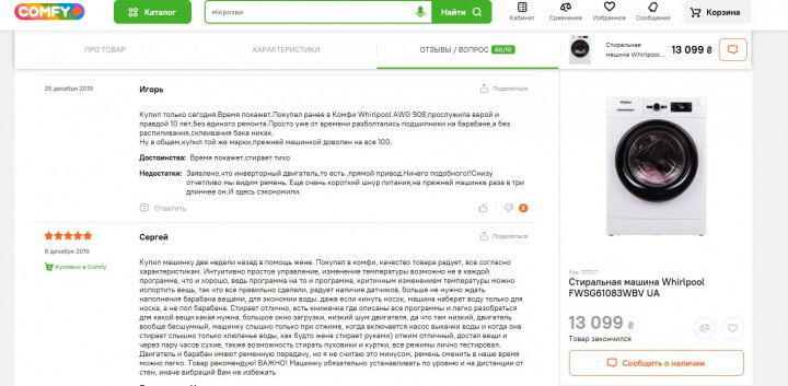

Я по совету знакомых в 2009 году купил машинку Whirlpool AWG 908,то бишь,от нормального производителя (Америка).Отпахала 10 лет без единой поломки и ремонтов,даже ремень не растянулся.не порвался.Периодически прочищал фильтр на сливе и все.Отстирывала на все 200!!!процентов ,даже при 30 С.Хотя была без наворотов всяких,без дисплея и т.п.Всего 19 программ было.Но...через 10 лет разболтались подшипники,чтобы их заменить ,нужно было распиливать бак.Не стал возиться,купил новую.тоже Вирпул.Вот отзыв в Комфи тогда оставлял(тогда она 7 или 8к стОила).Более новой моделью немного был разочарован.Еще плохо отжимает,уже в процессе выявилось.Ставлю после стирки и отжима на повторный отжим.И в резинке внизу на окне остается вода,нужно вымакивать тряпкой после стирки
