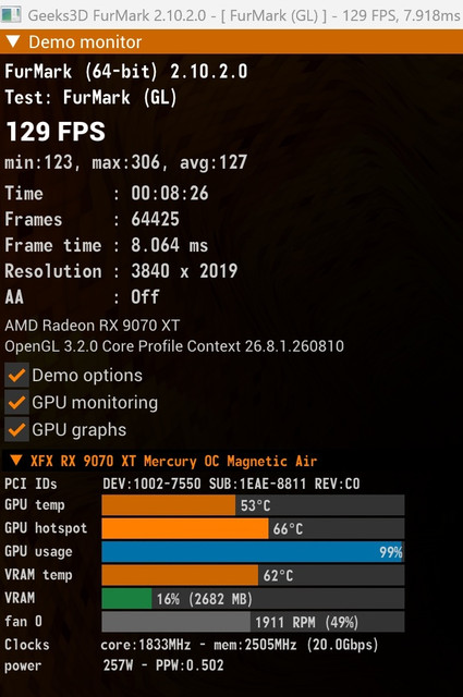

Залишу своє для інфи/статистики
XFX Quicksilver AMD Radeon RX 9070XT White Gaming Edition (RX-97TQICKW9), куплена 08.2026, я так розумію свіжа ревізія
Налаштування -80мВ, PL -15%
От наче і не погані температури, але комп на столі під носом і з пів метра 44дБ це мрак, ще такий шум противний від кульків хфх :puke: Дивлюсь на стару карту з фуллкавером поруч на столі і плакати хочеться.
Вагаюсь тепер зробити дешрауд і нокти поставити, чи ватер притягти, але ватер вийде в 13к мінімум, а це якось занадто за карту такого рівня :-/

А на скріншоті Mercury OC чомусь показує. :D
WakeMe: ↑ 16.10.2026 09:11з пів метра 44дБ це мрак, ще такий шум противний від кульків хфх
Так зменшіть оберти карти в Adrenalin або включить Silent bios, якщо є. У вас чудові температури, вам не потрібно сильно розкручувати кулери. На яких обертах з'являється цей шум?

Striker: ↑ 16.10.2026 09:26На яких обертах з'являється цей шум?
Чутно нормально на 1400, а вже від 1600 бісити починає. Воно не так шумно, як противно.

WakeMe: ↑ 16.10.2026 09:33Чутно нормально на 1400, а вже від 1600 бісити починає. Воно не так шумно, як противно.
Зменшуйте оберти до 1100-1300, слухайте і дивіться на температури, сильно не мають вирости.
