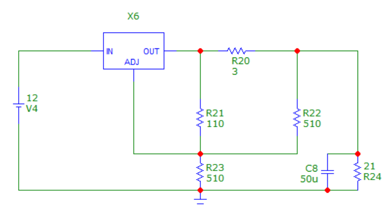

Зношення лампад це штука доволі цікава: на відмову по паспортним критеріям вони працюватимуть не одну тисячу годин, а от емісію втрачають доволі швидко і працюватимуть на мінімалках. Саме смішне що запобігти цьому можна зробивши стабілізацію потужності (не напруги, не струму, а саме потужності) накалу. Тому що залежність емісії від температури, а значить і від потужності лінійна. Але лінійний стабілізатор зжере ще стільки ж скільки накал, тому цим не заморочуються. Особливо в цих псевдопортативних варіантах, а то вся портативність накриється.

Якщо комусь дуже треба апнути своє одоробло щоб лампади здихали не так швидко то ось я відрив одну зі своїх старих схем на LM117:
Номінали приведені для лампад на 6.3в 300ма. Це всякі 12ax7 в комутації накалу паралельно, 6н2п, e88cc, 6sl7 і всяке ото інше з таким накалом. Для інших струмів потрібно змінити номінал R20.

Якщо комусь дуже треба апнути своє одоробло щоб лампади здихали не так швидко то ось я відрив одну зі своїх старих схем на LM117:R24 тут, власне, лампа.
- спойлер
