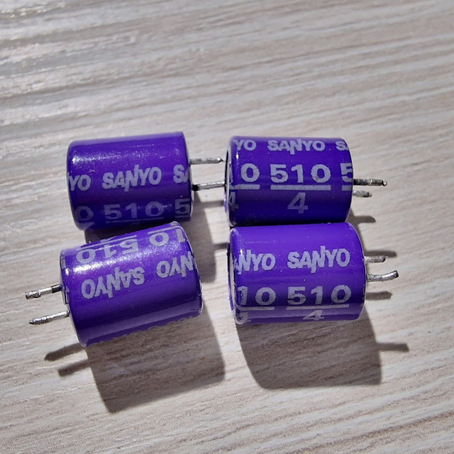

Sanyo дуже багато бачив поганих полімерних, ті що пурпурні, тому довіри ні до яких саньо не маю :-P

а вони і не були вспучені, просто поганий ESR та витоки

трапилися на непрацюючій відеокарті GF4 Ti 4600 і після цього я такі зустрічав ще, на GF3 Ti200 і ще десь :shuffle:
такі капи:
