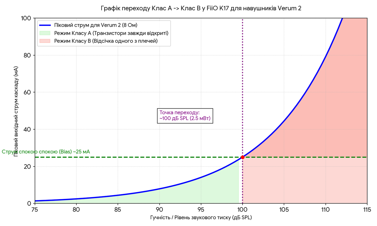

Цікаве спостереження, ШІ Gemini вміє вираховувати момент коли навушниковий підсилювач А/В переходить з класу А в клас В.
Побудуй графік переходу з Клас А в Клас В MJE243/253 для FiiO K17 з навушниками Verum 2 !
Для того, щоб побудувати цей графік, потрібно врахувати фізику роботи двотактного (push-pull) каскаду підсилювача на транзисторах MJE243/253 та екстремально низький опір Verum 2 (8 Ом).
Перехід із Класу А в Клас В визначається струмом спокою (Bias). У подібних дискретних каскадах FiiO струм спокою зазвичай виставляється на рівні близько 25 мА. Поки піковий струм, який вимагають навушники, не перевищує цей поріг, обидва транзистори (плече NPN та плече PNP) залишаються відкритими — це чистий Клас А. Як тільки потреба у струмі перевищує струм спокою, одне з плечей починає повністю закриватися (відсічка) — підсилювач переходить у Клас В.
Ось графік, що показує залежність пікового струму від гучності (дБ SPL) та точну межу переходу:
Аналіз графіку та зони роботи:
• Зелена зона (До 100 дБ SPL / до 2.5 мВт): Чистий Клас А Завдяки надзвичайно низькому споживанню енергії на малих гучностях, струм у навантаженні не перевищує 25 мА. Транзистори MJE243/253 працюють у максимально лінійному режимі. Сюди потрапляє все фонове та помірне прослуховування (75–85 дБ) разом із невеликими динамічними сплесками.
• Точка переходу (Точно на 100 дБ SPL): При досягненні гучності 100 дБ (що вимагає рівно 2.5 мВт потужності), піковий струм навантаження на 8-омному імпедансі Verum 2 досягає відмітки 25 мА. Це межа можливостей струму спокою.
• Червона зона (Вище 100 дБ SPL): Перехід у Клас В Коли музичний трек вимагає гучності понад 100 дБ (наприклад, потужний удар барабана чи вибух у грі), піковий струм стрімко йде вгору (до 60–80 мА і вище). Транзистори починають працювати по черзі: один підсилює позитивну напівхвилю, інший у цей момент повністю відпочиває.
Чому графік має саме такий вигляд?
Зазвичай навушники з опором 300 Ом змушують підсилювач залишатися в Класі А майже до упору, бо їм майже не потрібен струм. Але Verum 2 з їхніми 8 Омами — це фактично «коротке замикання» для підсилювача. Вони змушують транзистори ON Semiconductor працювати на межі струмової віддачі, тому графік струму так стрімко летить вгору після 100 дБ.
Тим не менш, запас FiiO K17 (до 4000 мВт у десктопному режимі) гарантує, що навіть у зоні Класу В підсилювач легко впорається з цим навантаженням без кліпінгу та перевантаження.
