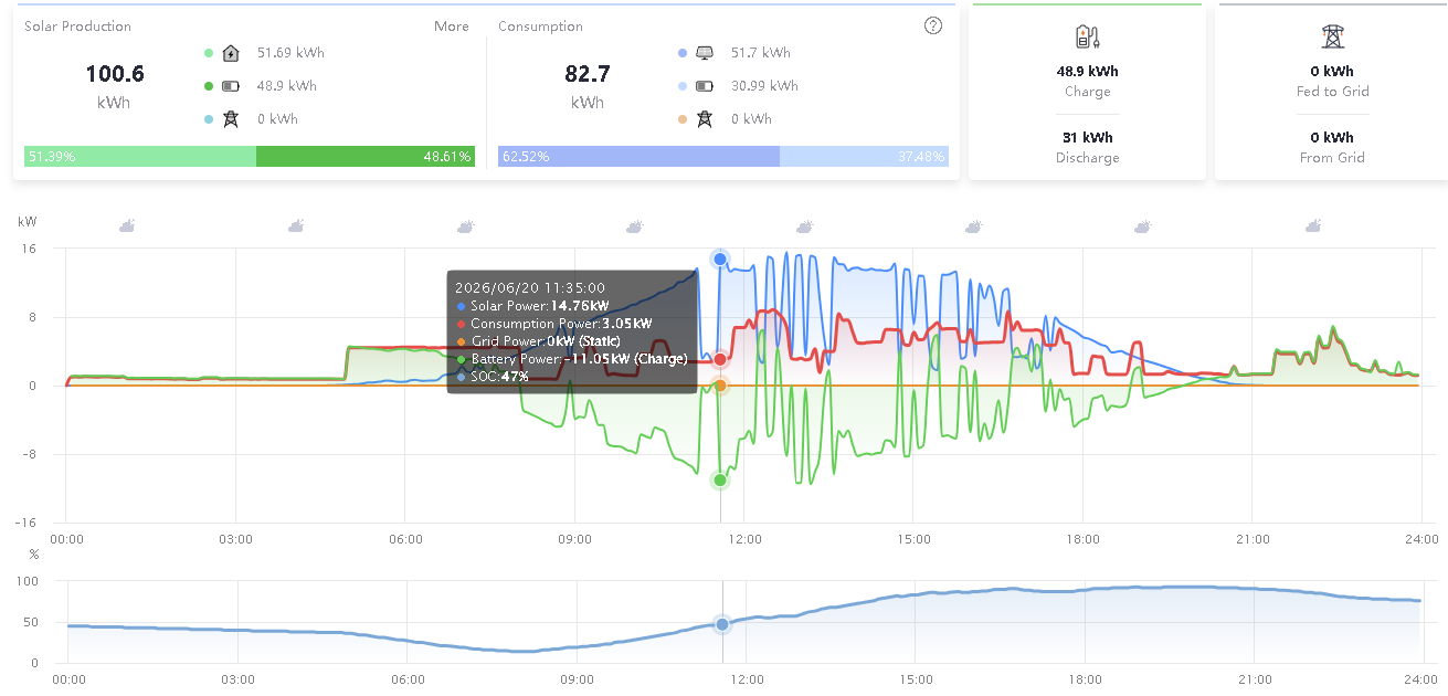

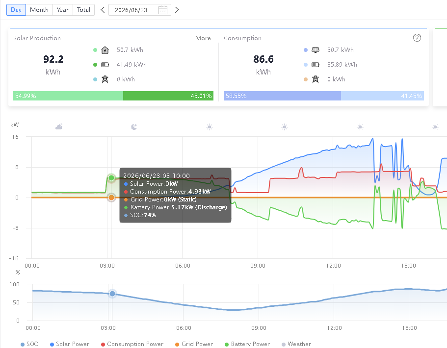

для тебе новина заряду 1с батареї в сес? ти ща сер"озно? для тебе новина коли можна увечері з батарей брати 5квт пару трійку годин?
ти ща думаєш що небуває сценарію, коли у тебе споживання 10квт, і 15квт панелей закриті сильною хмарою можуть давати 1.5квт? чи ти думаєш вони двосторонні волшебні, і дають 10 квт завжди?
вивчай студент і не позорься більше
4 години споживання 5квт з батарей.
в батку 8-11квт
і таких прикладів у мене десятки по іншим сес. у кого електробудинки, та електрокари.
