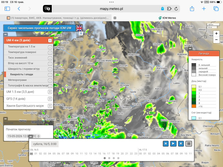

Meteo.pl mapy класно показує циклони та антициклони в "захмужене і опади" але захоплює тільки пару західних областей , тож треба інший сервіс який краще показує циклони/антициклони їх рух по всій Україні, видно динаміку. Цей сайт у мене співпадає з реальність +-1 година в плані дощу( робимо поправку на те що польща -1)
Треба глянути які ще сервіси показують

1985god: 16.05.2026 00:20 Meteo.pl mapy класно показує циклони та антициклони в "захмужене і опади" але захоплює тільки пару західних областей , тож треба інший сервіс який краще показує циклони/антициклони їх рух по всій Україні, видно динаміку. Цей сайт у мене співпадає з реальність +-1 година в плані дощу( робимо поправку на те що польща -1)
Відправлено через 1 хвилину :
я погода&радар юзаю, для моєї місцини +- правду показує
https://www.pogodairadar.com.ua/storink ... iv/4868738
є додаток на телефон
