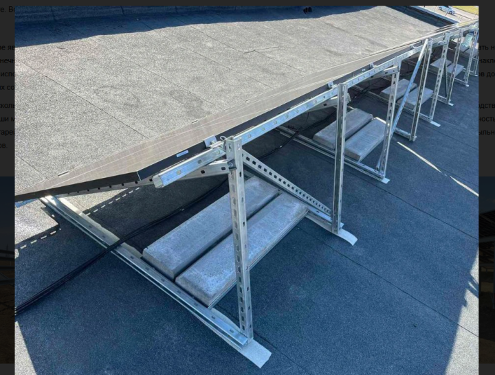

corruptedflesh: 11.05.2026 18:53 та які низьки напруги, я правда ще не визначився з інвертором*, але скоріш за все тільки старт від 90в буде, ну а так "стандартні" для типових інверторів 90-450в
*бо спочатку треба побудувати каркас куди вішати панелі, сарай плаский -4 градуси, а панелі треба під 50, от спочатку конструкція під панелі, потім прокладу кабеля, а потім вже інвертор, а там гляну на що будуть знижки. Ну і як почав цю конструкцію планувати, рахувати, зрозумів чого за монтаж купу грошей беруть :gigi:
А так-то мені соліс 6 кіловатний приглянувся, ну точніше приглянувся спочатку 8квт, бо там більше ампер пролазить на один мппт трекер, але мені 8 не треба і дорого якось. Але поки не на часі.
Якщо в підвалі не холодно, тобто більше ніж +10 по Цельсію ( це мінімально нормальна температура для роботи акб щоб там не писали в мануалах ) то супер брати можна і 8 кВт бо шум все рівно, зараз 6 кВт дейе 33 302 грн/шт. і навіть на 3 частини від привату , то брати щось дешевше дійсно сенсу нема , а от 8 кВт вже значно дорожче ціни від 42 470 грн тобто на 30% дорожче просто аби було я б не брав :shuffle: .
І основне що хотів написати - дивіться щоб конструкція не вийшла дорожче за самі панелі часто густо варіант додати 2-3 панелі під не оптимальним кутом за ті ж гроші що конструкція по виробітку будуть співрозмірним. Рахуйте по калькулятору https://pvgis.com/uk потрібна безкоштовна реєстрація , але воно того вартує - бомбезна штука, мені дуже сподобався калькулятор: показує середній виробіток в день в кожен місяць, також скільки годин в день буде поле панельок генерувати , наскільки я зрозумів , грайтесь с з кутом з втратами з потужністью мої спроби роботи в калькуляторі
я записав тут так лениво сходу і без сценарію :) із серії - " краще зробити хреново ніж взагалі не робити " довго нудно, багато обмовок і трохи помилок , одним словом - не раджу до перегляду :gigi:

А загалом систему під кутом я б збирав з профілю

ну от я і рахував тим калькулятором. 45+-5 наче й найккраще виходить, але логіка Timedemo теж ясна: загальна площа охоплення взимку менше буде і розсіяне збирає гірше.
Саме таку конструкцію з профілю і буду збирати. Тільки більшу по розмірах під портретну орієнтацію. Кілька годин тому майже замовив профіль і... вирішив що ні, треба завтра ще раз поміряти, звіритись з тим що малював і знову порахувати. Сємь раз атмєрь...
Дорожче за панелі не вийде, але да, це не 3 ряда профіля на шпильки до даху прикрутити.

конструкіі получаються дорогі. ось приклад .я ставив на трикутники собі на сарай 10 панелей, пішло 90м профілю. (врахувейте підсилення на великі кути, вітром можне зірвать легко). І стандартна витрата на 10 панелей 30-32м. от 60 метрів це зайіві 7000 грн. а за 7000 грн. можна купити додаткових 2 панелі 430-450вт умовно.
1985god має рацію про доцільність добавити панелей замість додаткових конструкцій. Бо в похмуру погоду як не крути на генерацію максимально впливає панель. А влітку і так все добре, або в сонячний день. Це все звичайно при умові, якщо є площина додаткова.

В мене десь так на 9000 профілю і вийде, плюс якась кількість вже існуючих дошок і труб на укріплення з середини.
Так, це дві гарні панелі по суті, але варіантів нема, або конструкція, або класти просто горизонтально, ну або на північний схід. Того і конструкція майже на південь.
