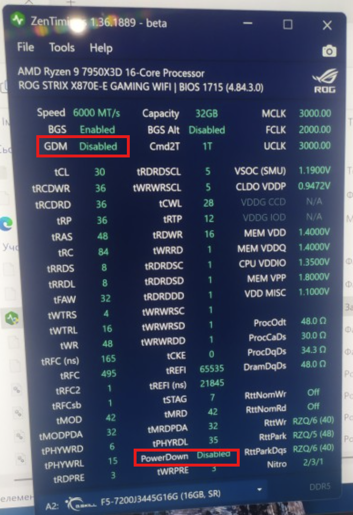

Зробив, з дефолту на ці налаштування завантаження без зависону, перезавантаження знов завис
. То що е думки що це не пам'ять?
pawn
Щось у вас там накручено. Спробуйте ввімкнути PDM і MCR в розділі AMD Overclocking - PBO. Одні й ті самі опції в біосі можуть бути в різних місцях.

shad_1985
- Откуда: Одеса
Це і "Спробуйте ввімкнути GDM(Gear Down Mode)pawn: ↑ 12.11.2025 19:38Щось у вас там накручено. Спробуйте ввімкнути PDM і MCR в розділі AMD Overclocking - PBO
також ще раз звертаю увагу, ввімкніть PDM(Power Down Mode) і MCR(Memory Context Restore). У вас на скріні PDM вимкнений."
Одно і теє чи ні? Бо другого не знайшов
pawn
Це три незалежних параметра.
GDM - Gear Down Mode
PDM - Power Down Mode
MCR - Memory Context Restore

shad_1985
- Откуда: Одеса
pawn
То я це вже зробив
Відправлено через 2 години 6 хвилин 14 секунд:
pawn
замінив мамку.. на MSI B650 PRO-S Wi-Fi - таже проблема загрузка гарна, відправляймо комп'ютер в сон він вісне, так що 90% це проц (((....
То я це вже зробив
pawn
