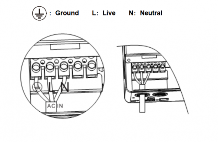

Не знав, де написати, створив нову тему, може хтось підкаже в чому причина:
Інвертор PowMr POW-HVM2H-12V-N перше підключення: не бачить вхідної напруги.
Підключив батарею LeFePo4 включив інвертор, налаштував всі параметри (вибрав режим USE і налаштував всі напруги 26,27,29 меню)
Інвертор видає на виході 230V все ніби нормально, картинка показує що йде генерація з батареї і блимає зеленим перший індикатор. Вхідна напруга вимкнута.
Підключаю вхідну напругу, починає блимати іконка мережі, але вхідну напругу показує 0V і далі працює режим генерації від батареї.
Тобто на сам
Поміряв напругу на вхідних клемах - 217V. Тобто напруга на вході є, а далі не доходить.

фаза и ноль правильно подключены?режим работы какой выбран,приоритет зарядки какой?инструкцию читать внимательно.

Режим USB. Фазу і нуль підключив, як написано: L - фаза, N - Нуль. Пізніше пробував навпаки - результату немає. Режим зарядки - від сонця і від мережі (Тільки від мережі немає такого режиму в цьому інверторі.)sasha76: ↑ 25.09.2024 14:57 фаза и ноль правильно подключены?режим работы какой выбран,приоритет зарядки какой?инструкцию читать внимательно.
