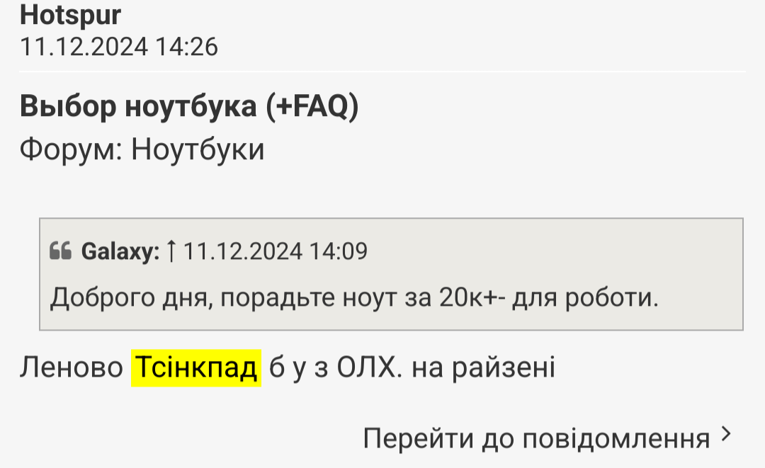

Hotspur: 29.04.2025 14:44
AFU_power: 29.04.2025 00:11 справжні і несправжні сінкпади
звичайно. ще ж в тебе пам'яті немає а всі інші якось розрізняють моделі. а так леново спеціально для таких людей 900 моделей назвала Тсінкпад щоб ти хлам купив :beer:

Ладно, я поняв що у тебе амнезія, або просто погана пам'ять, я тобі нагадаю колекцією скрінів шизу за підробки що ти писав, а також як ти радив "конкретні моделі" і "не купляти Е серію" раніше. Максимум конкретного що ти там писав "якийсь тсінкпад", дуже сильно вказує на модель, а також "чи в тому дусі"
