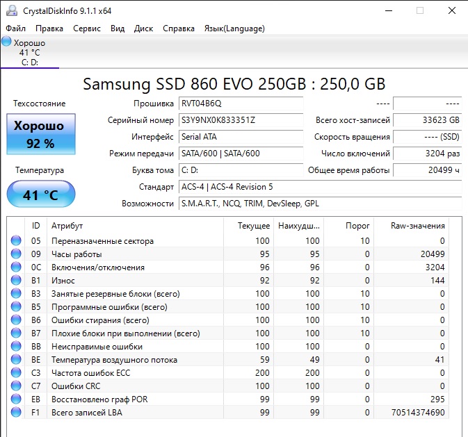

Avenger80
Это действительно что-то другое, у моего 860 EVO после 33 Тб остаток здоровья 92%, а этот параметр равен 144.
TarGa
Сообщение
stalker780: 25.09.2023 22:16Що у вас показує Wear Leveling Count в SMART?
То, что у вас указано по атрибуту B1 Wear Leveling Count = 1 (в последнем столбце raw values) - это не проценты.
