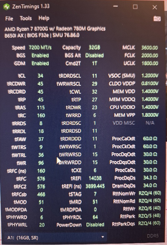

8700G + KingBank 7200 34-45 1.4v (Hynix A-Die)

Mykolay3ack
Розгін буде? Мені цікаво глянути що цей kingbank може.
Team Xtreem 7200. Деякі таймінги трохи по-іншому моя Asrock материнка виставила. Йду розганяти.
