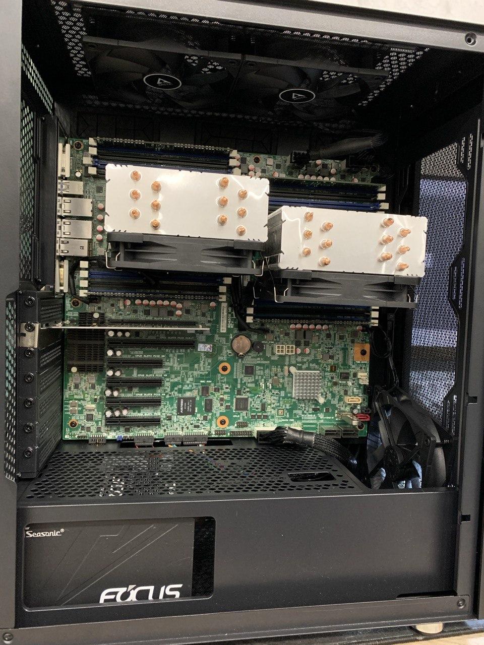

Приїхала нарешті плата. У мене був корпус Vinga Pillar, під формат E-ATX, і він повністю підходить під отвори на платі rd450x, але є нюанс, додаткові перехідники на power/reset з плати заважають поставити її на місце. Доведеться прибирати на корпусі трошки металу, не критично.
Тепер шукаю кулера, отвори під CPU тут 93мм X 55mm, тобто потрібна ще перехідна рамка.
Feels
Аватара пользователя
Сообщение
Зібрав до купи всю систему, докупив памʼять 128gb такими планками 32GB 2Rx4 PC4-2400T - RB1 - 11 HMA84GR7MFR4N - UH
З рамкою під CPU трішки промахнувся, там потрібна така 94 мм x 56 мм, або вона називається Narrow ILM socket 2011-3
Вентилятори поставив JIUWEIHU JWH-6T
Корпус трішки підпілив і прибрав перемичку, щоб перехідники нормально встали.
Стосовно корпусних вентиляторів, то розмістив додатково з верху 2 шт 120мм на видув і один 120 знизу на вдув.
Так як плата не має контролю обертів вентиляторів, (вони постійно працюють на 100%), то через ipmi виставив їх на меньші оберти.

На разі, єдине що мені не вистачає, це завантаження системи з nvme диску, який я підʼєднав через перехідник до pciex слоту. Але щоб і це побороти, треба прошивати bios.

Якщо виставити оберти, то нічого не шумить, не більше ніж звичайний консумер ПК. А що за тормоза ви побачили, не зрумів, тикніть де вони, чи ви про NUMA? У unix все гаразд з цим. Я брав цю систему під конкретну задачу, а не на продажу, мені потрібно багато потоків.
На любий товар є своя ціна, і якщо зараз брати на алі, то ціна буде 5500 грн, це материнка + cpu. Це не такі вже великі порівняно кошти, спробуйте сберіть щось подібне у нас, навіть atermiter/machinist буде дорожче (немає KVM, перегрів VRM, не вистачає охолодження для більш потужних CPU як e5-2699 v4).
