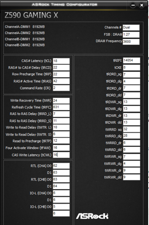

Гайс
Стався неочікуваний апгрейд
Завелася у мене системка на 10900ф+жижа z590, пам'ять - 4 отаких палки :
Наскільки я зрозумів - Хюнікс AFR всередині
У зв'язку з тим, що це стрибок і з асуса на жижу, і через 7 поколінь проців, і, що головне, з ддр3 на ддр4 - перелопатив купу гайдів, але більшість з них (на цю пам'ять) на райзени 3/5 поколінь, на інтол нема нічого
Вдалось нашаманити щось таке:
XMP
OC
Півтори години ТМ5екстрім стабільно
Що ще можна поколупати?
