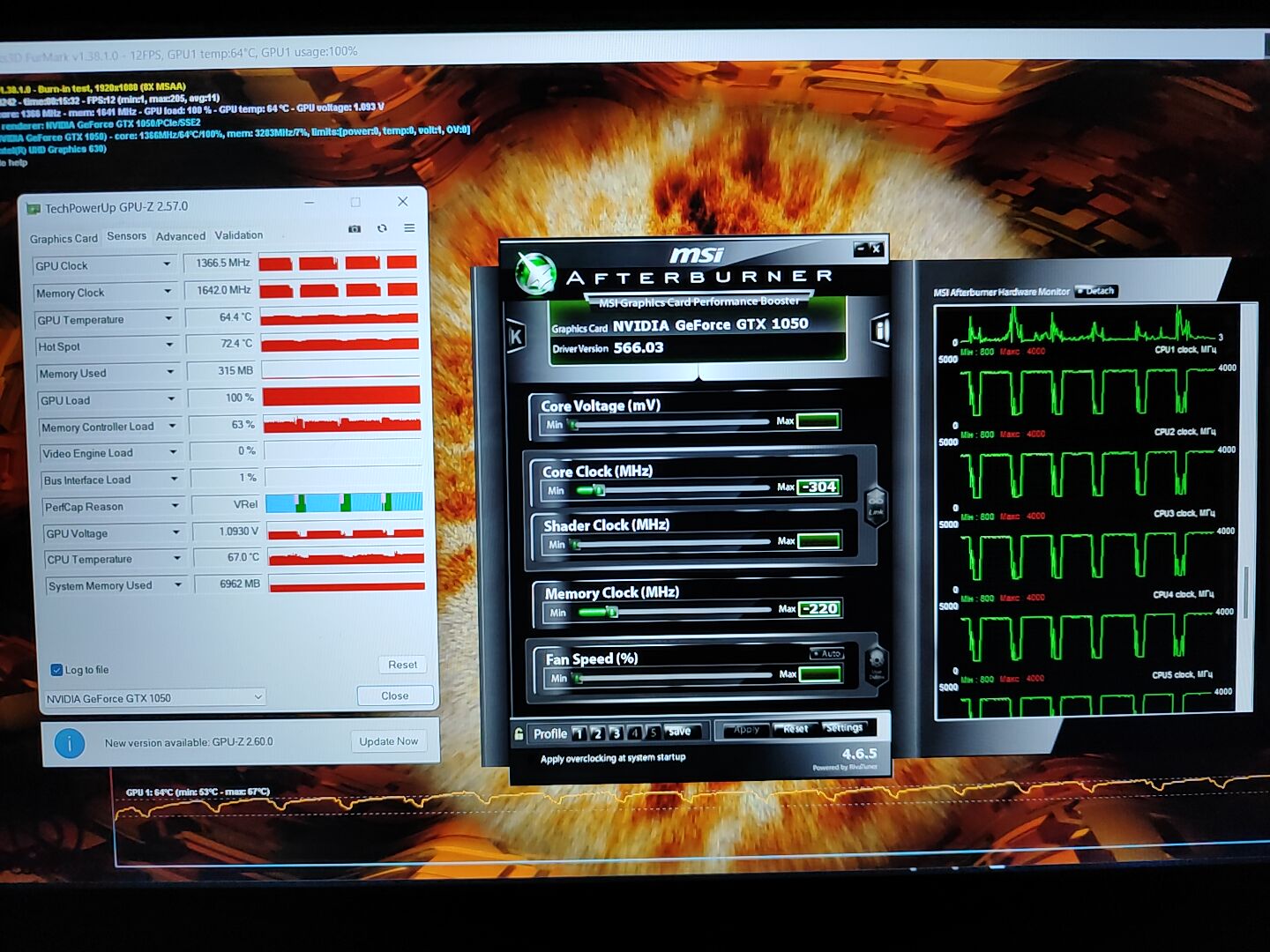

Здравствуйте, столкнулся с проблемой. Ноутбук HP Pavilion gaming 15, видеокарта GTX 1050. Во время того как я играю в игры, видеокарта переодически сбрасывает частоты до 300-130МГц и питание до 0.7В, а через несколько секунд возвращает обратно и некоторое время работает стабильно. Это не как не связанно с температурой в данный момент, обычно она в пределах 70-80 градусов, что вполне нормально для данного ноутбука. Пока писал, заметил что во время теста бубликом видеокарта сбрасывает частоту практически постоянно, и это взаимосвязано с появлением нагрузки на процессор.

Как вариант система делит мощность и приоритет в данном случае у ЦП. Есть ли утилита для регулирования режима? У Гигабайта к примеру несколько вариантов, тихо, развлечения и производительность, где по разному распределяется мощность устройствам.

Утилиты нет, сейчас провожу тесты чтобы понять в чём же дело, так вот, заметил что в GPU-Z PerfCap Reason вместо VRel проскакивает Pwr. Thrm и потом немного PWR, что также соответствует дропу нагрузки на процессор и дропу частоты ГП, частоты памяти и напряжения видеокарты, при этом она работает абсолютно нормально и без артефактов, температура в пределах 60 градусов. Добавлю пару фото которые сделал только что.Alexsandr: ↑ 07.11.2024 17:25 Как вариант система делит мощность и приоритет в данном случае у ЦП. Есть ли утилита для регулирования режима? У Гигабайта к примеру несколько вариантов, тихо, развлечения и производительность, где по разному распределяется мощность устройствам.

Скоріш за все як написали зверху, живлення на проц і відео загальне, цп хаває більше і забирає у гпу.

Загадка века, достал во время теста зарядку из порта, подождал немного и вставил обратно и о чудо, ноутбук опять работает как положено, но со временем проблема повторилась

Проблему решил, дело было в китайском аккумуляторе, который каким-то чудом при зарядке до 100%(реально он заряжался до 100, а потом держался на 90-99%) начинал влиять на работоспособность видеокарты. Честно, я понятия не имею как это случилось, аккумулятор работал 3 месяца с момента покупки.
