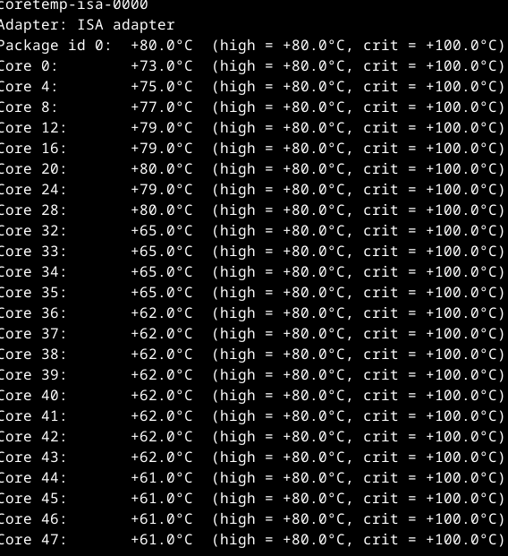

Feels: ↑ 08.10.2024 21:03 (noctua dh-15 або інше) для охолодження i9-14900k якщо зробити йому скальпінг? Процесор не для ігор, планується тривале постійне навантаження усіх ядер під компіляцію
Нокта точно ні. Топова АІО+андервольт.
У мене вже є система на i9-14900k, не скальпінг, немає андервольта, PL обмеження 253w, вистачає AIO thermalright frozen edge 360
Така картина під реальною довготривалою роботою, а не стрес-тестами (20 градусів зовні).
ця aio мене цілком влаштовує по температурам, але до цього ще ставив Liquid Freezer III 360, і температури були на 6 - 8 градусів вище. Я вважаю, що це із-за не доброго прижиму (там своя пропрієтарна рамка) або у мене якись брак.
Але потрібна ще одна система на i9-14900k, вона більш важлива, тому що будуть стояти багато hdd і може не влізти 360 aio.
