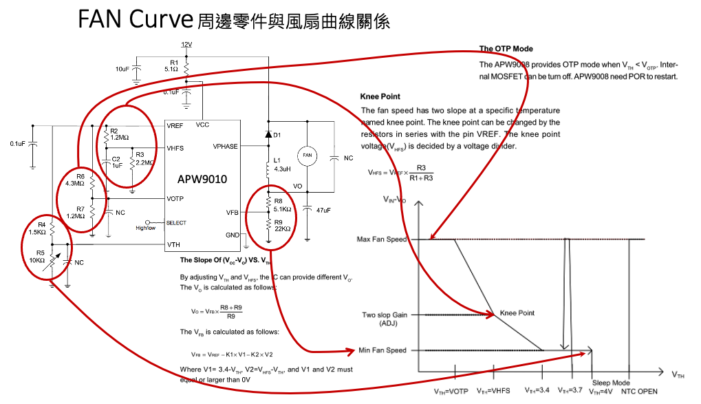

Доброго дня, маю бж Cooler Master V1100 з контролером вентилятора APW9010.
Проблема в 1600 обертах без навантаження.
Пробував міняти R9 на 13.3 kOm, блок працював 3 секунди і йшов в захист. При R8 2.2 kOm і R9 22 kOm виходить голосніше ніж в стоці. При 2.2 кОм і 13.3 кОм тихіше ніж в стоці, але недостатньо, напруга на вентилі 4.6В. При 1 кОм і 13.3 кОм напруга на вентиль 5.1В. Тож, можливо, хтось підкаже кращі номінали.

Quanton: ↑ 07.08.2024 20:42 Тож, можливо, хтось підкаже кращі номінали.
Навряд таким хтось страждав. Запаяйте замість R8 і R9 змінний резистор на 27кОм і підбирайте ним оберти. Як знайдете прийнятні - запаяєте звичайні на необхідні номінали.
