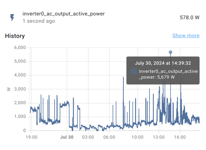

для холодильника, освітлення і т.п. в умовах ще он мікрохвильова піч є.
а щодо 24в вистачить, за умови, як пишуть - всі навантаження, але від батареї не вмикати важких.
додаю приклад за сьогодні, про тому що все важке - обговорюється, але накладочки бувають
